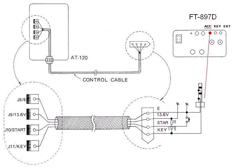

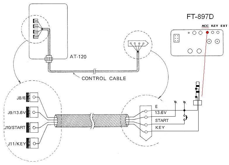

收了一个AT-120自动天调,自己的台子是857,请问按这个图连接有没有问题,小按键起什么作用;还看到有加LED小灯的,如第2张图所示,请问哪张对,LED灯起什么作用?

最好用 78L05 给 KEY 一个稳定的5V 电压 这样对协调显示更好。

我之前使用时只接三根线,电源正负和STAR,别的都不用,

LED告诉你是否已经调好

调谐时,LED点亮,随着驻波减小,LED变暗,直到熄灭,驻波OK。
