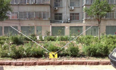

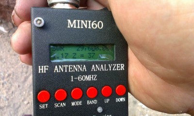

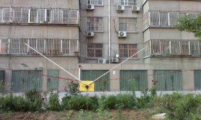

俺也来晒晒今天DIY10米波段正V天线。材料:铝管2只,每只2.5米,北辰巴伦一个,U型卡5只全是不锈钢的,绝缘板一块。下午开工不到一个小时就OK,早BG4JNZ的帮助下测试驻波和阻抗,上图:

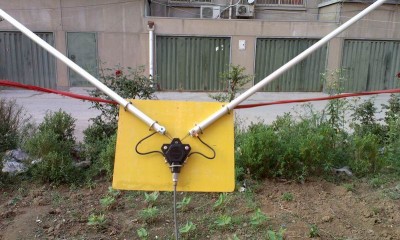

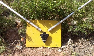

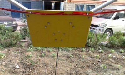

第一次做正V 没有经验,固定板大了些不美观了,下次就知道了凑合着看不!DIY乐趣无穷!

貌似发射仰角有点高

我量好了是105度!!!!!!!!!!!!!!!

架设高度多少?
