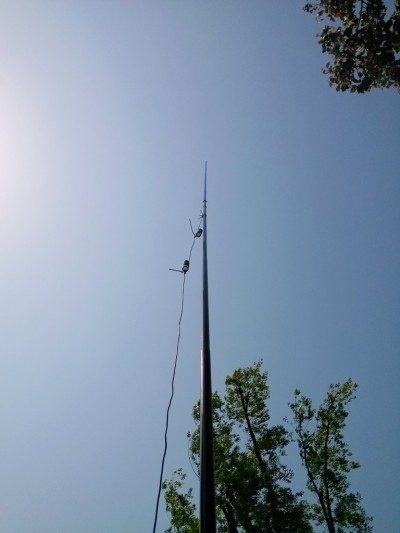

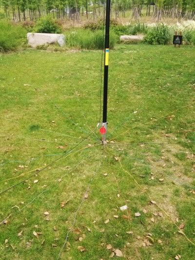

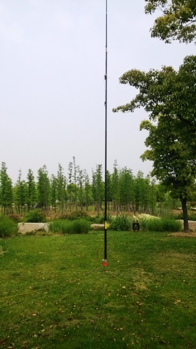

家里的电磁环境太差,根本没法玩短波,所以一般我都是抽空跑湖边去通联的。今天介绍一下我现在的主力天线,适合单人架设,10分钟内搞定,效果非常棒!关键是三波段,不用调节。以前用过PAC-12,全尺寸倒V,是不错,就是换个波段要重新调节,太麻烦了,不适合懒人使用。多波段陷波式倒V太重,10米渔杆撑不住,军杆一个人又搞不定。后来又用上了电动起子天线,方便是方便,振子太短了,2米的拉杆,效率低的不行。所以一直在琢磨搞一付简单实用的天线。最后目光留在了早期买的一付三波段倒V上,既然只是因为太重撑不起来,那就给它来个瘦身变形,改成GP:把抗拉环氧板全拆掉,巴伦也不用了,馈线只到地面,10米渔杆挺得笔直。地上一根地钻,加付PAC-12的地网(自己做的,20根4米电线),一根三波段GP就算搞定了。效果嘛,我14M 5W SSB 无锡到本溪58-59,21M 5W CW到日本599的信号报告你信吗?自己去试试吧。

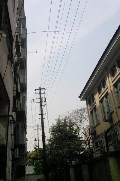

剩下的一半就被我装在家里窗台上啦。下边就是电力线,左下方是10KV变压器,底噪全段都是S9++,幸得一宝贝,MFJ-1026,在家里也能将就玩玩了。

你那个MFJ 的撑竿底座用什么插到地上的

wang616hui:你那个MFJ 的撑竿底座用什么插到地上的 (2013-06-05 16:00)
地钻、地锚,http://item.taobao.com/item.htm?spm=a230r.1.14.1.IuLqU5&id=16667669422

楼主家那天线不会接上高压电吧。

10KV 是很厉害的.和雷击差不多,要小心啊!!!!!

呵呵,没事,天线下面是380V,不是10KV,10KV在西边5-6米的地方。

就是这个地网比较麻烦。
有什么办法能不要它?
