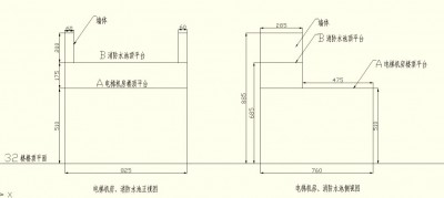

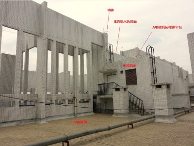

先上两张图,照片和尺寸图
现在打算在B平台装铝塔,经朋友介绍,需装10米塔(BG7PNV成品塔),6米(60mm)旋转杆,旋转杆跟塔搭接长度1米。
现在考虑2个问题:
1.   6米旋转杆太长无法运至楼顶,换成3米的话,可爬楼梯搬上去。可否?
2.   10米铝塔很张扬,比较引人注目。另外底部膨胀螺栓固定,4跟风绳,爬上顶端作业会不会危险?可否换成5米塔或7.5米塔呢?
请各位架塔达人指点。3Q

点击图片可看清文字和尺寸

偶脚的风绳可以多拉几根,即便对通联有影响,也比少拉绳带来的高风险好,尤其是环境局促的地方.

7.5米的铝塔在我屋顶没有用到拉绳。

必须考虑顶部轴承处万一断裂后倾倒安全半径处架设塔台
受风面积加载到顶部轴承处的剪切力是非常巨大的。
我仔细观察过,一般6m/s-8m/s的风力,特别是突风情况下,
60mm外径主杆,在顶部轴承处是有一定的扭曲摇晃。
载重离开顶部1.5米高40kg重。顶部轴承开裂的CASE也是很多
塔高最好超过10m,这个不必多说都明白。
风绳是必须的 有条件是双层各四根
主杆6米直接吊32楼也是必须的,
主杆最好是顶部和中部 特别是2/3处加载轴承 以减少横向扭曲
避雷设施,主要是针对7-9月份的感应雷,这一块工程也是挺麻烦
总之 安全第一,特别是高层架设 每年有2-3次的台风,
等你架设好了就是每天与天斗
祝愿你心想事成 73
