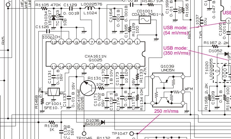

897D的76-108MHz频段是不是只有WFM模式?
刚开始,不太了解是不是我哪里设置的不对?
别的频段按MODE键都可以调CW FM AM USB LSB等等的 就这个频段不行?
这个频段没有FM呀,晕 要听广播还得再开台机器?
有朋友知道怎么设置么?
拜谢

WFM模式单独采用一枚普通收音机的IC,所以只能WFM模式,类似于国产手台的收音机功能,所以897机器的WFM模式效果一般,而像IC-706机器WFM是和其他波段一样的信号走向,所以指标比较高。

WFM就是调频收音机的FM,听广播就用这个,不用再开台机器了
