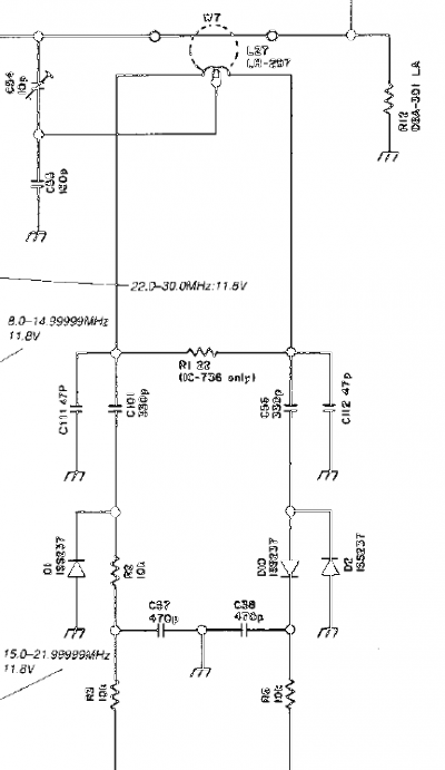

一台ICOM 短波机,外接75欧射频电阻,从2M开始~30M用10W功率发射,电台自己驻波表显示驻波从1.0逐渐增加,29M发射时驻波显示无穷大。下图是驻波检测部分。
下方左边线输出FOR(正向电压)信号,右边输出REF(反射电压)。用万用表在上述发射条件下检测REF电压,1~30M的电压是从0V~4V逐渐升高,保持一定功率发射时,FOR电压为0.75~0.79V。请问这样的问题应该从哪里开始着手?

外接75欧射频电阻???

BD1ESV:外接75欧射频电阻???[表情]  (2013-05-27 21:45)
对,因为前几天发现驻波显示有点问题,所以想测试一下,外接75欧射频电阻作为驻波1.5假负载。

检查一下前向功率的检波部分。

永远的FM:对,因为前几天发现驻波显示有点问题,所以想测试一下,外接75欧射频电阻作为驻波1.5假负载。 (2013-05-27 22:05)
为何不接50Ω的?

BD7JAC:为何不接50Ω的? (2013-05-28 09:15)
是这样,接50欧负载,SWR表在所有波段所有功率发射,正常情况应该均不动作(SWR=1),如果反射信号检测部分坏了也会显示1,那么这样没办法判断驻波表显示是否准确,所以要接75欧(对应50系统驻波为1.5),这样驻波能起表,正常应该显示1.5驻波(全段偏差很小),而我台机出现开头那种情况。

REF检测部分一共没几个零件,全拆换新的。
