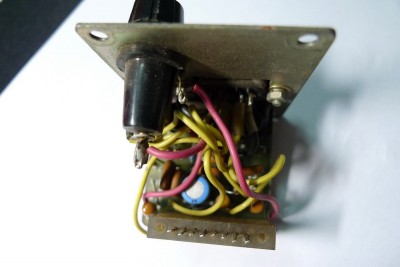

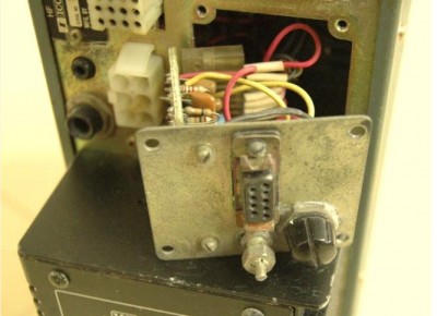

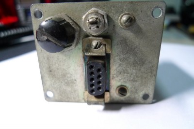

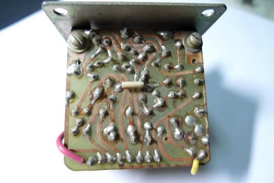

我有一台IC---751台子,台子后边有个自动天调9真接口,打开内部是一快小电路板(见下边图片),但小板没有和主板连线。跪求老师帮帮我,跪求这部分连线电路图。请指教!

楼主你搜我以前的帖子
我记得就4根线有用
1 13.8+
2 地
3 start
4 key
1和2可以简单测出来
3在你按调谐键时,电压有个变化
4 是天调反馈给751的

谢谢您!你说的1.2.3.4是指“九针口”排线位置?还是“小线路板”上接插件针的位置?
