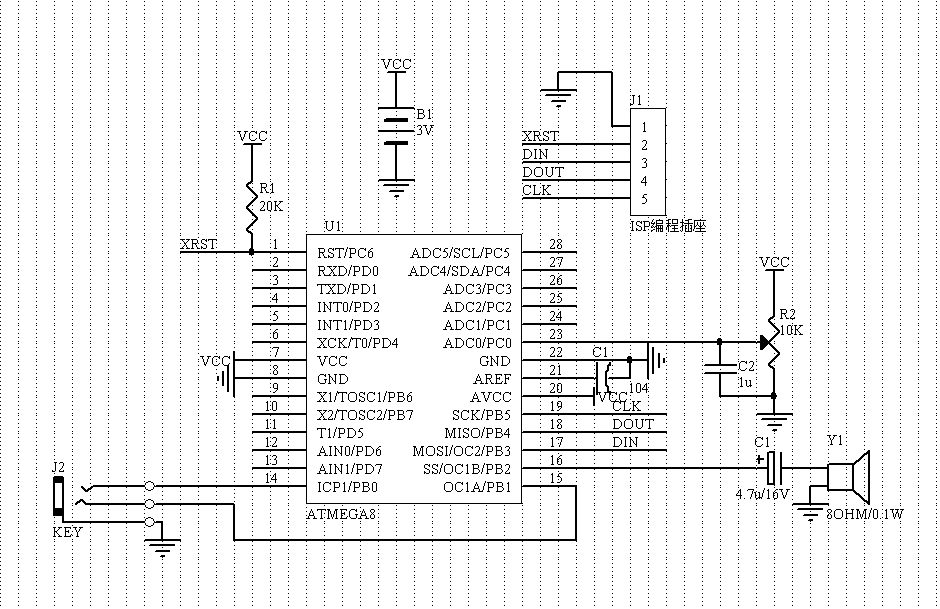

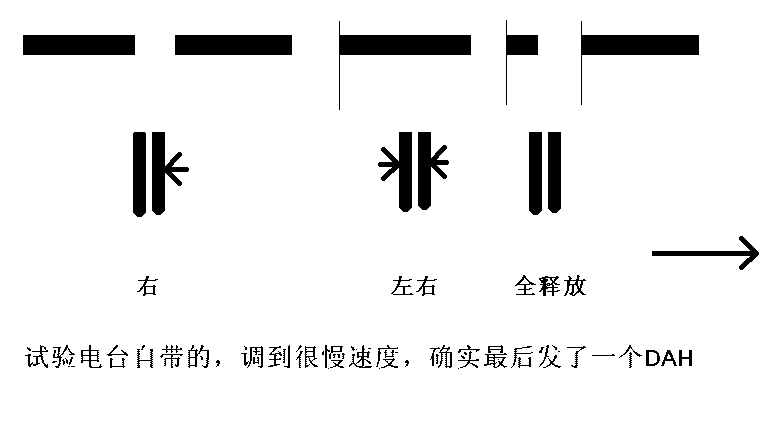

1、先按住DAH,不停的发划
2、途中按住DIT,插入一个点
3、当插入的点发出时(开始发DIT的时候),立即松开两个桨
问: 这时候最后发出的应该是个DIT 还是会多发一个DAH?
IAMBIC的点划记忆是这样循环队列记忆吗?
周末做了个练习器,才想到这些疑问。

离线bg4kc
2638
只看该作者 7楼 发表于: 2013-05-20
我描述有问题,应该是这个DIT已经开始发的时候,松开两个桨.
试验我的成品电台是个DAH.

只看该作者 8楼 发表于: 2013-05-20
自动键分为 IAMBIC A 和 IAMBIC B 两种模式
IAMBIC A: 是原来的标准模式,捏发的时候,如果正好是发送DIT或者 DAH时松开,则发完当前的DIT或者DAH 既停止。
IAMBIC B:捏发的时候,如果正在发DIT或者刚刚结束DIT,松开双桨,则补发一个DAH;反过来如果是DAH,则补发一个DIT。
一些电台支持 A/B选择,你把WPM调慢,一试就知道是哪种了。

离线BG4FQD
3407
只看该作者 15楼 发表于: 2013-05-21
回 bg4kc 的帖子
bg4kc:A,B的区别看了一些资料,只讲到A是DIT里面不能插入DAH,反之则可以,B则是互相都能插入。
4FQD讲的和这个联系起来,还有一些不彻底的疑问。 比如还有个外国资料讲到熟练的A模式操作者可以在B .. (2013-05-21 01:50)
我理解A和B的区别就是捏发最后一个记忆的的区别。
由于引入了点划记忆,捏发时候的缓存方式处理不同,导致了 A/B的区别。
别人吃饭我看着,别人睡觉我站着。

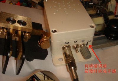

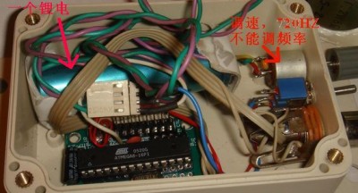

内容又修改了一下练习器,加了ab转换。竟然都有缺憾之处:a模式发R这样最后是dit的字母,不方便。 B模式发C容易多个dah。 我想排列一下摩尔斯码规律,来个预测,不知是否可行。 或者发展第三种模式,1,最后是dit的时候,迅速松开按键的动作要求太高了。2,同时松开两个桨时,应该视情况自动转换ab模式。
这个东西会不会最终也是无法完美解决?还是单桨或者熟练的技巧才是根本办法?
纯计算机派解决不了了。
离线bg4kc
2638
只看该作者 18楼 发表于: 2013-05-23
又想啊想,只允许dit的插入应该比较好。最后松开键的时间就要求没那么严格。但是F这样最后好几个dit的字母,还是不完美。
dit里面允许插入dit如何?呵呵。除非松开两个桨,或者按下dah桨。
离线bg4kc
2638
只看该作者 19楼 发表于: 2013-05-24
最后设置dit能插入到dah,反之不允许。感觉舒服了一些。
这样有三个模式
1,全记忆
2,同时松开键,则清除记忆
3,只记忆dit。
开机时候按住dit选模式2,按住dah选3,不按默认1。
U,V这类还是不理想。只能如此吧。

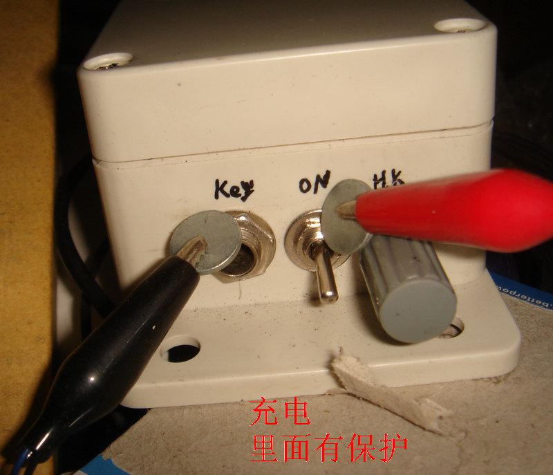

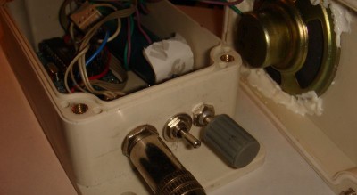

顺手又加上调音调,似乎不必要。
把充电做上,哈哈。以后不开盖了。
