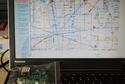

《您一发射,地球人民轮流都能看看您的经纬度》需要征求4个合格的楼顶 [复制链接]
离线hocool
20749
只看楼主 倒序阅读 0楼 发表于: 2013-05-15
《您一发射,地球人民轮流都能看看您的经纬度》只4个待净空楼顶啊。之所以说“轮流”,是因为如果很多人同时看,web服务器会被轮女干。
        七七八八的知识和方案积累都已经完成,并且进化了不知道多少代了。基站之间数据链完全不用数传电台, 直接借用3G网络,片刻之间就可以自动把信号源位置自动上传到公网。在internet范围内,谁都可以看看当前的信号,是在哪个经纬度发射。只要不遇到911,3G卡一直有钱,一直有电,就可以完全无人值守,完全不用人操心,24小时X365天工作,完全可以忘掉它的存在。
        只待4个净空的楼顶,四周无遮挡,有供电即可。其实3个楼顶就够,但是为将来升级为3D空间的精确定位,需要准备4个。3个只能定到地平面的经纬度,至少需要4个才能定到信号源的高度是在飞机上还是在地面上。距离够近还可以定到是楼房的哪一层。
        只要有合适的安装地点,整个网络“裤衩”一下就能建好。继续征求啊。征求。
