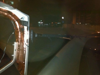

今天中午调试老鹰车载天线OUTB2000,卡边接车体与另加线接车体,驻波都一样。之后调整振子长度,终于驻波1.8左右。请问如何接车体才起作用?

天线没有想像中差,中午调整到1.8驻波,40W成功通联了BG8CNY报57信号报告,我抄收他58。现在想请问问各位老师,如何有效接地,接车体接什么地方最好。

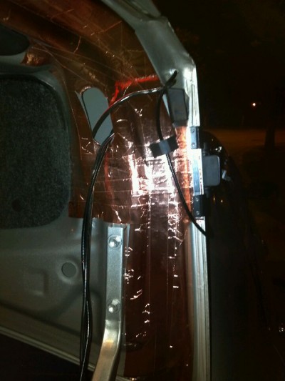

不贵的,我就是用这个铜胶带把短波车载天线调到1.2左右,在坛内也发过帖子,

我的除车体外不加地网,14.27驻波1.3,要保证边夹车体通。

不需要去掉油漆,是用过高频耦合到车体上的

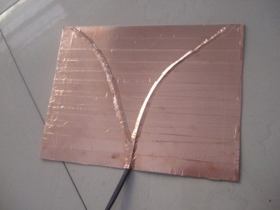

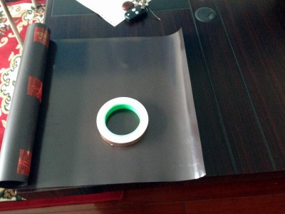

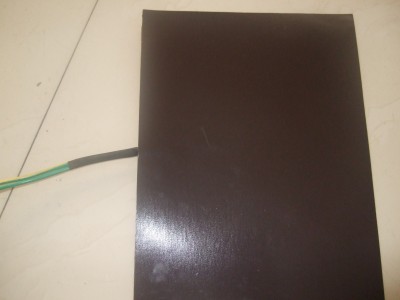

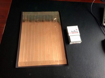

还有这个是钻石原装地网,卖好几百元,http://item.taobao.com/item.htm?spm=a230r.1.14.28.d3O5UK&id=12721982006   其实它就是磁橡胶外接铜皮 的原理 我猜的幺 我已买了块磁橡胶带600mm*400mm*1mm  15元,http://item.taobao.com/item.htm?id=17664941555   回来后想把铜胶带贴在背面 ,现在刚换了辆奥德赛。准备车顶安装天线 地网直接吸在车顶上就OK啦。买鬼子的东西太贵啦 ,

铜箔带贴在后备箱内,外表看不出来.效果

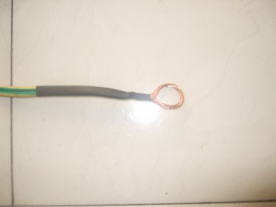

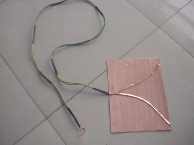

ij 我的那块地网面积是200mm*300mm(鬼子的是195mm*80mm),焊上线就成了山寨版的地网啦。如果效果可以的话 那要比鬼子便宜多了, 成本价10元都不到,   直接吸在车顶上 ,

好东西,今天中午贴上铜带了,下雨未测试。
