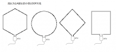

众所周知全波长的loop做DX的收发效率很高,一般情况下其周长是1005/F(英尺)。全波长的的loop由于架设场地、环境的限制,真正应用的还是比较少的。同时多波段覆盖也是问题。无奈于该天线的巨大的尺寸,现在很多人逐渐涉足loop天线的小型化,其中最常见的就是所谓magic loop天线。
这种天线尺寸小,效率相对比较高,得到了部分人的青睐。magic loop虽小,但是在多波段应用上也有诸多问题。一是阻抗匹配的问题;二是谐振电容所承受的功率问题;第三则是实际使用时调谐便捷性的问题。第四,还有天线载体铜管加工管制作工艺等等。要做到阻抗匹配,谐振精准,效率高并不是一件容易的事情。
其实喜欢小型loop 天线。周长1/4波长环状天线,如方形、多边形、圆形LOOP加天调(最好ATU),这种loop天线形式是个不错的选择。他既解决的小型化问题,天线的效率问题,又兼顾了固定站站或者便携台站的易用性和多波段覆盖的问题。
如13英尺周长的loop对应30-20m波段;4英尺周长loop对应20-10m波段;7英尺loop对应20-15m波段;28英尺loop对应40-60m波段;我们可以根据所使用频率范围,组合成多种线天线形式的loop,馈电点输入端随便接入一个手动、自动天调即可。
A quarter wavelength wire shaped as a circle is the most efficient.   四分之一周长圆形的loop效率是最高的。
Exact frequency coverage depends on wire length, loop shape and environment.  环形小天线的频率覆盖范围取决于其周长,环形天线的形状决定了它的基本效率。
户外架设的话,用一根鱼竿作支撑,再横着固定一根鱼竿,一个菱形的小loop天线就完成了。
此天线看似简单,但并不简陋,最起码他的效率要高于magic loop,也不需要如何地网等等形式,架设方便快捷和效率是它的基本特点。

很久没看到刘老师的新贴了,很是想念以前刘老师发贴后,众多爱好者一同试验和讨论的时光。
说回本贴,众所周知,磁环天线对于环自身的高频导电率要求极高,造成要用很粗的管子来制作。本贴中未明确这种新式小环的材料直径有什么要求,假如也要求用很粗管径的材料来制作,就变相成了MFJ 935b那样的ARMY LOOP形式了,效率当然会比较高,但在四分之一波长周长的要求下,相比于传统的磁环天线也没什么便携性可言了。
请BD2BH老师对环的材料直径等要求作进一步说明。

40米全尺寸LOOP周长需要41米多,假如架设呈正方形,每边长需要10米;
而1/4波长小LOO周长仅需10米,每边长为2.5米;(户外架设只需要两根大于对角线长度3.5米的鱼竿);
天线阵子材料,没有特殊的要求,因为“线天线”,就是铜等金属导线即可。当然如果想用7/8"馈管做成圆形辐射面积更大,效率会更好。
至于多波段使用的问题。需要指出的是,加装了自动天调并不等于不需要调整,要很好地覆盖多个波段,无论全尺寸LOOP,还是1/4波长LOOP都需要根据覆盖频率范围,自动天调和LOOP间加一段stub,也就是一段平衡馈线。你可以看成是馈线,较短的stub其原理还是阻抗匹配的作用。
以前曾介绍了一款4.2x2.4m的hf(长方形)LOOP,它可以hf全覆盖,但是不同工作频段需要增加不同长度的stub来辅助匹配。为什么不能用1/2波长的LOOP,效率岂不是更高吗,这就跟长线天线一样,自动天调不能使用半波长的尺寸,因为阻抗极高,无法匹配。
当然,为了提高效率,最好天线还是以1/4波长为主。我们也可以做成回字形、蜘蛛网状LOOP,形成大环套小环,一副支撑杆,分别对应40-30m,20-15m,12-10三个波段,天调分别切换(不主张并联馈电)。

我试验了,7MHz,周长8.5米,发射效率不如3米鱼竿加感的谐振天线。

BG2IBE:我试验了,7MHz,周长8.5米,发射效率不如3米鱼竿加感的谐振天线。 (2022-10-20 07:01)
还有具体的实验数据吗?是不是和环天线本身的方向、地面影响也有关系呢?

频率越低、直径越小的环,导体要越粗,不然效率大减,要明白环的特性。
