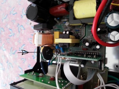

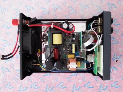

求精电源开机,一声爆炸响,开机发现电路板上,一个瓷片电容模样的元件炸了,大家帮忙看看是什么元件、参数多少。另外再看看这个电源是不是山寨货啊 !

估计是压敏电阻吧。

求精什么型号的电源,最好给来个下面照。

电源已经修复。是个热敏电阻 型号 RTC  5D-20  放在电源前级以减轻开机浪涌电流对市电的影响。
热敏电阻易坏,估计这是求精电源的通病了,如果实在买不到配件,应急可以用导线直接接通。
