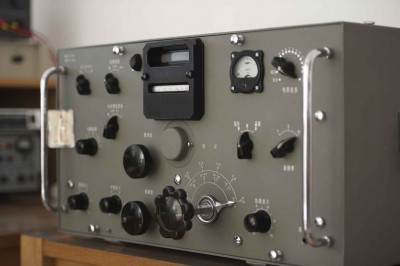

222-1电子管无线电收讯机非常适合于听广播电台
222-1可以收听SSB信号,但是它的调谐机构轻轻一动,几百赫兹就跑了,需要很大的耐心

当年曾有过全新222,但是-1没用过。收SSB是比较麻烦点,当年我是用CW模式调整拍频后听的。因为当时接收天线不好,耳朵不尖。哈哈

使用222的一系列的军机收SSB,
      第一步,调到相应的带宽,如宽带报或3K带宽加拍频开,调到机器频率使机器里的声音音量最大(一般是不清楚的),也就是说单边带信号全部通过了3K的滤波器能到达了拍频检波处,第二步,慢慢旋转拍频旋钮使音调准确。声音还原清楚。旋钮标记可能在左边也可能在右边。分别记住收上边带和收下边带时拍频旋钮标记的大致的位置,下次会方便很多。

老式机器包括WS423、WS430接收SSB时,调BFO很是费劲,曾经想过把BFO信号加到双平衡二极管检波器上进行解调,通过开关选择AM、SSB的解调方式,双平衡二极管检波器买了好几只,一直没时间动手。
