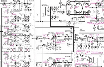

ts2000HF接收性能怎么样?想买台机器,在ts2000和TS480之间考虑。
看老贴,有些老大说ts2000的HF接收性能和5000元的机器差不多。对于这个说法,我有点怀疑,5000元的机器也就是FT857、IC318之类的。
在网上找了半天,终于找到ts2000的维修手册(相当的不容易啊),看了下HF接收电路,感觉比FT857(IC318维修手册手上没有)要好啊。
ts2000-rx-bpf amp 1ndmix

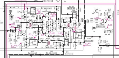

t2000 2ndmix

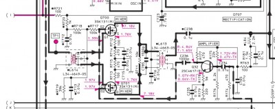

t2000 3ndmix

TS2000比FT857要好的多啊。

国外火腿的说法一般认为TS-2000的HF性能稍差于TS-480,属于中规中矩型,不过现在买新机,这个价位如果不是因为其它频率的考虑的话,绝对是应该买TS-590S,性能一流,性价比极高,价钱和TS-2000基本一样(美国新机价格)。
不过话说回来,这些机器哪个都足够用了,君不见中国DX第一人,多年来只用一台TS-50S ,世界唯一 11Band WAZ(160-2M)得主UX0FF也只用一台TS-2000而已。
