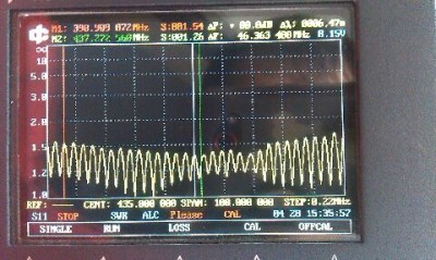

虎哥@bg8aas,为何我用来测一条uhf的J型天线的S11,会是这样的锯齿型?

电缆不好!换测试电缆。

只看该作者 4楼 发表于: 2013-05-01
回 BA7KW 的帖子
BA7KW:电缆不好!换测试电缆。 (2013-04-30 22:04)
我已经辛辛苦苦将电缆从顶拉进屋里了

我也因为出现这种情况把一根5米长我馈线一点点剪成线头儿了,后来发现是室内有干扰。

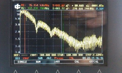

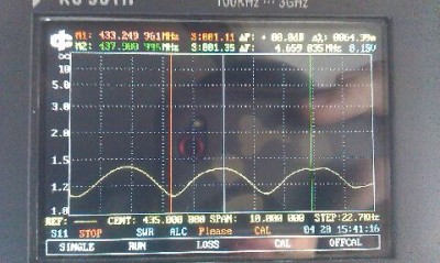

这种波形的出现,在多数时候正常的,他是因为馈线损耗较大,且回波相位与入射相位的关系交替的发生变化造成的。
在读数时,关注不符合这种周期的低谷,如果要了解驻波趋势,应以顶点为参考。
估计电缆长度在15-20米之间,而且损耗较大,这时在较高频率测得的驻波会偏低,尤其是U段。
这种情况下,建议分别检验天线和馈线。
检验馈线:用个手台微功经10~30dB衰减器输出,先用901接在输出上,用场强功能测输出大小,然后把输出接到馈线上,用901到另一头去测输出大小,两者之差为馈线损耗。
天线就直接在楼顶检验。
如果一定要在楼下终验,也不用去管锯齿不,而是只用关心需要的频率是否有正常的驻波。馈线损耗较大时,要用回波损耗模式读数,数据扣除馈线损耗的两倍,或者拿负载到楼顶去接上,连馈线一起校准。
