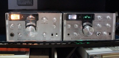

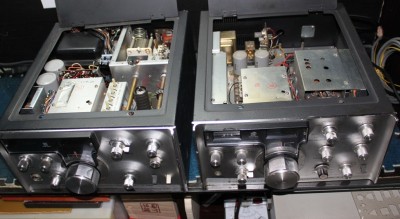

蛇年春节前后,先后搞到手的上个世纪70年代健伍公司专为美国业余无线电界生产的孪生短波电台,接收和发射独立机箱,SSB和CW接收机效果一流,接收背噪明显低于现代高档数字机,发射机采用2个电子管6146B推动,输出功率可达150W,除了自己迫不及待把两台设备手动切换进行了CW通联过2次QSO外,SSB没有通联成功,现在想把2台设备打磨一下,发帖与各位朋友交流,顺便学习业余短波电台的工作原理,先发些图片:

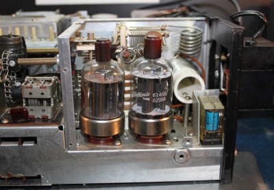

这个是电子管6416B

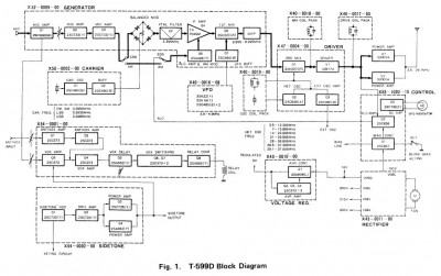

手头有R-599,R-599A,R-599D接收机和T-599,T-599D,T-599S发射机的操作和维修手册,比较后发现电路基本相同,各测试点参数大多相同,下面这个电路是T-599D的原理框图,不知道看的清楚否,如果有兴趣我可以发邮件给您:
[ 此帖被BG7KBH在2013-04-30 17:45重新编辑 ]

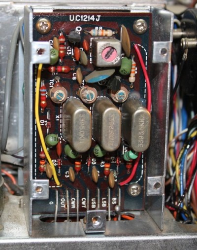

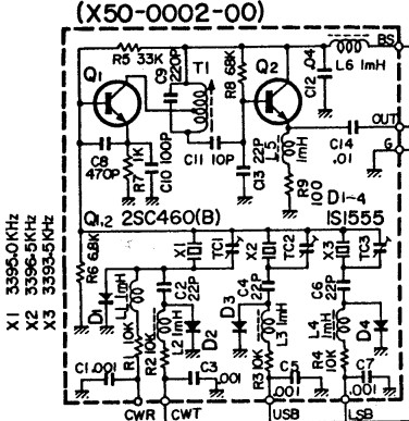

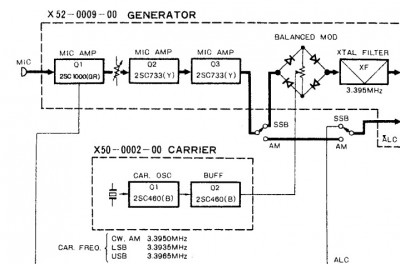

我想请教的第一个问题是:这个载频振荡器X50-0002-00的作用是什么?为什么我无法把CW/AM,LSB,USB的振荡输出电压都调整到维修手册上的指标(RF电压)1.0V?

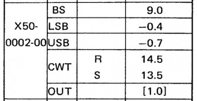

这个UC1214J就是这台T-599的载频振荡器和各测试点应该测得的电压值,其中X1=3395.0KHZ负责CW和AM模式,X2=3396.5KHZ负责USB模式,X3=3393.5KHZ负责LSB模式:

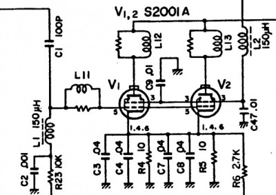

居然6146B两个还是不一样版本的?应该日本机出厂就只会用松下的S2001A吧,我最喜欢GE的6146B了。

版本不一样?
我仔细看了两只管子上面的文字,虽然都标有6146的字样,但好像牌子确实不一样,从电路图看似乎没有区别。
这台T-599发射机的功放级由2只6146并联组成AB1放大,额定功率200W/PEP。

按照维修手册,载频振荡器的调整方法是:
将发射机的MODE开关置于LSB,顺时针旋进载频振荡器线圈T1的磁芯直至停振,然后逆时针小心旋出该磁芯直到振荡器刚刚起振,完成以上LSB的调整后将MODE再分别置于USB和CW模式,检查振荡器使得USB和CW模式下也都处于正常工作状态。
我感觉这个调试过程非常难把握,要使得三种模式都能同时处于起振状态非常困难。现在虽然已经是都起振了,但振荡器输出RF电压分别是LSB=0.3V,USB=1.0V,CW=1.0V,没有办法使得LSB输出也等于1.0V。调节并联电容TC3会使振荡器突然停振,会不会这个电容有问题?

老的纸pcb的机器真打不起兴趣碰,都是这类问题,有些是原件问题有些是原件。另外老的电子管机器都是说末级输入功率而不是输出。

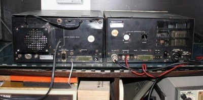

收发分开的设备,用一根天线?发射时如何切换?
呼号:BG3ALE

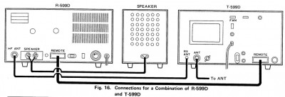

离线BG7KBH
532
只看该作者 14楼 发表于: 2013-05-01
收发信机通过控制电缆连接,出一条馈线到天线:

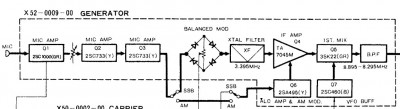

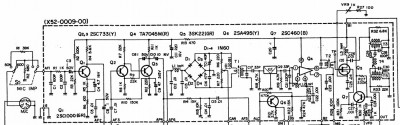

第一个问题没有解决,暂时搁一边,这几天把话筒放大器电路板上的电解电容全部更换掉了,返回来再测试载频输出没有太大变化。我从话筒放大电路(参考电路X52-0009-00)的MIC处输入一个500KHZ的标准信号(5 mv),测试AF1处有被干扰够过的标准信号,但AF2处,几乎测不到这个标准信号(维修手册上说Q1的放大倍数25dB),难道Q1(C871E)不是工作在放大区?我测试这个Q1的三个极性的直流工作电压,E=1.36V,B=1.94V,C=4.46V.,与维修手册数据差别很小。
我的第二个问题是:这个Q1的偏置电压是否有问题?

我把这个话筒放大电路的框图放大些,这个图中的2SC1000(GR)就是C871E.

离线耳机迷
201
只看该作者 17楼 发表于: 2013-05-13
可能是C3电容损坏
若C3电容没坏,那就换三级管(C871)

离线BG7KBH
532
只看该作者 18楼 发表于: 2013-05-14
我在MIC端注入500HZ的正弦波信号(5mv),在C3两端都能测得到这个信号,说明C3没有问题。我也把C6与一节电路断开,接个10K的电阻直接接地,在电阻两端依旧测不到信号。我把Q1拆下来测三极管好像也没有问题。
我怀疑有可能是Q1的直流偏置电压有问题导致Q1静态工作点不对。老大哥你说我的分析有没有道理?

离线老干部
7646
只看该作者 19楼 发表于: 2013-05-14
老TIRO的机器是20K话筒,几毫伏不够的,要几十毫伏。
