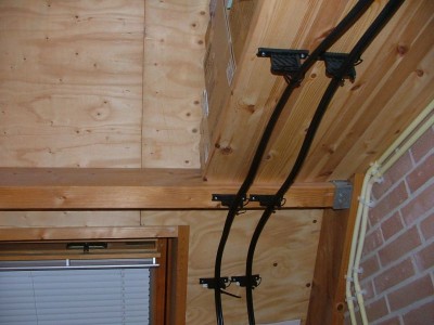

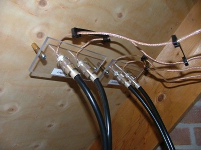

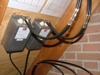

只看该作者 7楼 发表于: 2013-04-30
这里找了些有限的资料

19009
只看该作者 9楼 发表于: 2013-04-30
回 bg9dpy 的帖子
bg9dpy:好像变成100噢 (2013-04-30 10:00)
图中的变换器上好像是写的50 to 50
