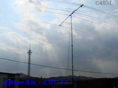

15米重杆升C4SXL到12-13米没问题,我们在以前老基地搞过。

只看该作者 10楼 发表于: 2013-04-29
这个分怎么看?
1.野外和临时架设,没什么不可,杆子生根~固定住+3方向拉紧钢丝。
2.常年或长期架设就要考虑安全性了,不提倡。
特别注意安全;我们上次在老基地用15米重杆调整C4SXL八木天线,由于1个方向的紧线器ham误操作(瞬间放松了拉线),致使八木+15米杆子就要倒向一侧,幸亏此ham(BG4IIH)听我吆喝+眼疾手快用劲拉住了钢丝线,否则就酿成大祸了,无关人员尽量往立杆处靠拢或者远离天线一定范围!

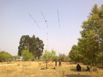

只看该作者 19楼 发表于: 2013-05-01
这是12米杆架设A3DX的,您参考,个人觉得是极限了。
