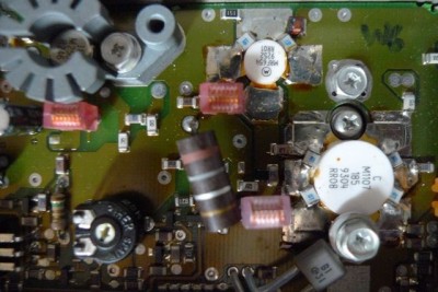

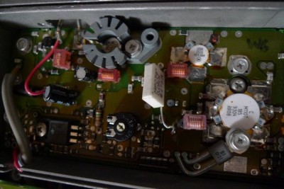

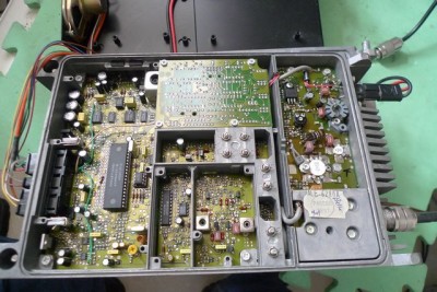

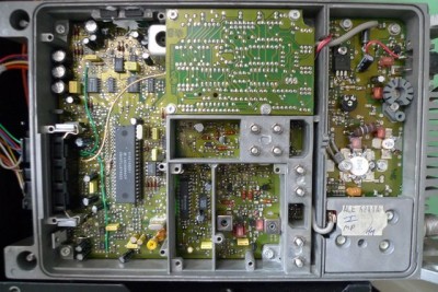

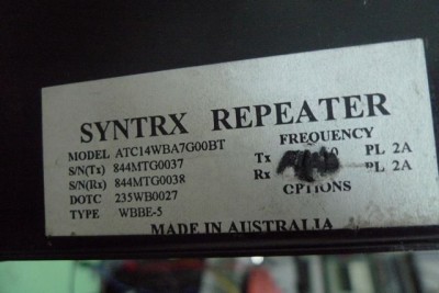

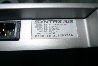

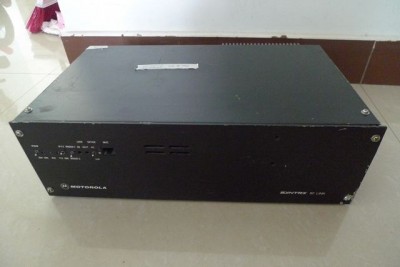

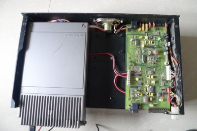

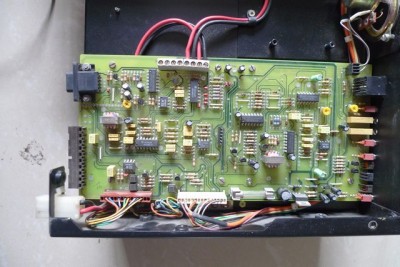

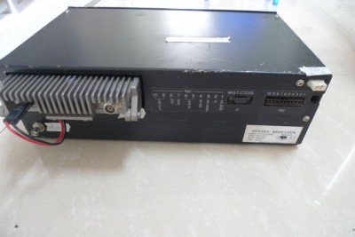

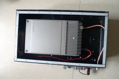

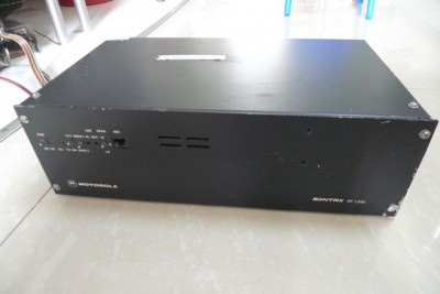

求个摩托罗拉原装中继台写频软件,里面就2个大车台 ,自己放狗搜也没有收获 那位老师有给支援一下 邮箱bg4iee@163.com

在补几张图

http://users.picknowl.com.au/~wavetel/syntrx.htm
写频方法。希望楼主能懂

谢谢啊  看不懂啊   这个是中继接收那个车台串号  发射还有一个

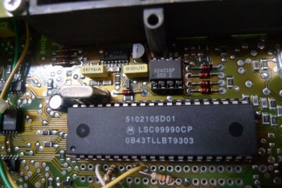

此机器原来是10W机  更换发射管集电极13.8伏限流电阻可以到25W    继续求写频软件  用的是24C16

既然那24C16是插座的,你拔下来读出数据,再根据现有的频率来分析一下,应该能找到规律的,然后再找个24C16写好插上去试试。

谢谢  关键接驳器那块搞不明白

SYNTRX RADIO PLUS v R01.00.07.zip (134 K) 下载次数:17 SYNTRX RADIO v R02.00.03.zip (112 K) 下载次数:9 楼上啊,害人啊。哈哈

缘分啊 非常感谢  现在开始研究怎样使用  软件

http://www.qsl.net/vk1krf/Syntrx/Syntrx.html
写频线不懂,但看资料,可以用MCX100代码换算软件。换算。具体再看看是不是芯片 2716这些
