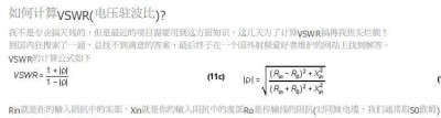

請問是否有轉換參數可以分享?
例如:
掃描 7000000 ~7200000 步進:50000
得到參數:
3218000,2603775,2630390,1410751
3324000,2514020,2757272,1193490
3380000,2214108,2752078,976848
3288000,1570341,2465274,992071
如何轉換成這個:
7.000000,23.354526,90.253878
7.050000,43.132293,107.158091
7.100000,89.255108,108.979510
7.150000,112.744795,52.214870
還有 SWR 如何計算出來??  <----- 這個已經解決 找到公式了!

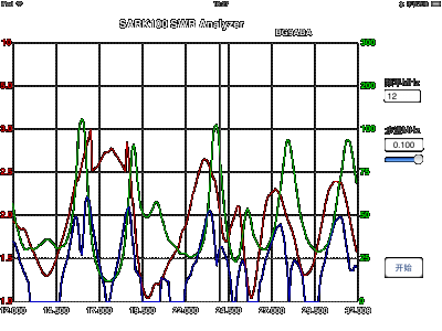

很有创意,佩服。
请问iphone显示的曲线图是结果分析图,还是实时分析图?
离线BG9ABA
246
只看该作者 22楼 发表于: 2013-05-18
回 bg4ipo 的帖子
bg4ipo:很有创意,佩服。
请问iphone显示的曲线图是结果分析图,还是实时分析图? (2013-05-18 21:17)
实时。
