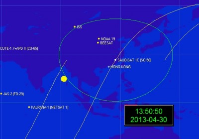

离线VR2VBU
389
只看该作者 8楼 发表于: 2013-04-22
回 bm2caj 的帖子
bm2caj:VO-52  要用 SSB , FM 不行
SO-50 FM
上行 145.850 +/- 3KHz 都卜勒频移   哑音 67.0
下行 436.795 +/- 9KHz 都卜勒频移
....... (2013-04-22 01:34)
各位 OM
大家好, 我這裡配合你們, 請你們先定日期和時間
按照衛星的預測, 我覺得 4月30日和5月2日, 衛星 SO-50 剛好在大家位置中間經過, 不知道各位 om 的時間如何?
73 DE VR2VBU
[ 此帖被VR2VBU在2013-04-22 18:29重新编辑 ]

只看该作者 9楼 发表于: 2013-04-30
刚刚呼叫,没人。

只看该作者 10楼 发表于: 2013-04-30
回 BG4WYJ 的帖子
BG4WYJ:刚刚呼叫,没人。  (2013-04-30 13:59)
刚才在SO-50呼叫的是你?我只抄收到BG4就QRM了.后来收到7MODUI呼叫且完成QSO.

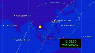

离线bm2caj
661
只看该作者 12楼 发表于: 2013-05-01
回 VR2VBU 的帖子
VR2VBU:各位 OM
....... (2013-04-22 13:35)
很好的機會 !
可惜我這裡沒有放假...
73 de BX2ADJ  ( ex- BM2CAJ )
