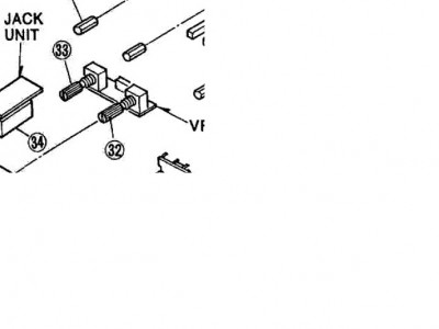

请教这机器静噪旋钮电位器的尺寸和参数,推荐一个牌子,谢谢! 要是能有个图片更好,我照着直接去买!

是不是静噪/音量同轴双连10K的旋钮电位器?

换要有轴向微动开关。

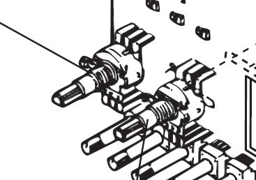

谢谢各位,昨天晚上重新看了一下机器,是音量的电位器轴断了,是人为的。等今天晚上下班回家拆开面板拍张照片发上来。

应该是最左上角那个搞坏掉,我曾经就碰弯过,拔掉旋钮 慢慢搬直后 恢复正常。7000应该设计一个类似7200那样的把手来保护 旋钮。

IC7000 左面2腿容易损坏,ICOM维修可换。
