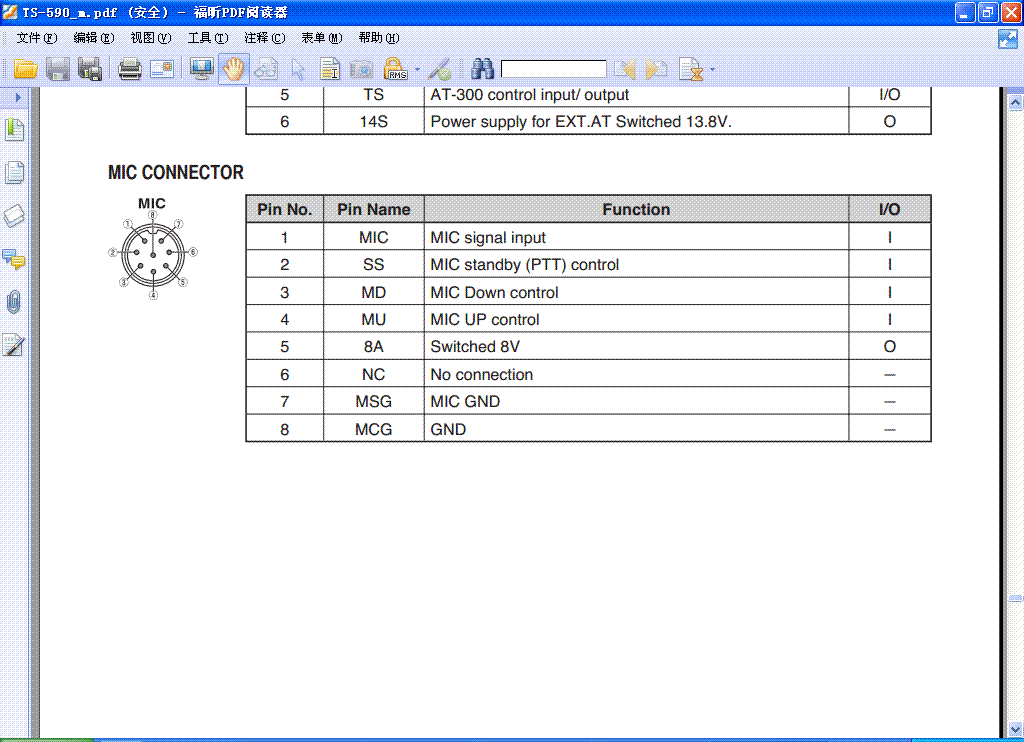

我想把yaesu的台咪(MD100)改在KENWOOD上使用,请教各位老师可以吗?需要注意什么?

当然接线要改的。
K的8V电源电流限制在10ma以内,Y的MD100用4572,电流不大的,虽用在Y上是5V供电,内部有1/2VCC的固定电压偏置,直接上8V没问题。

好的,万分感谢!直接改完线序就可以使用了。
