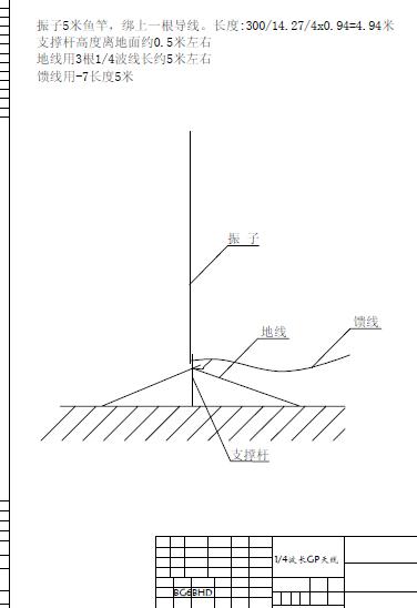

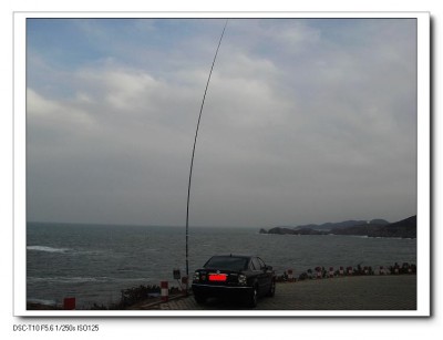

试试改变地网与主振子的夹角,如你现在是110度,减少到90度试试?

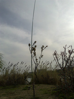

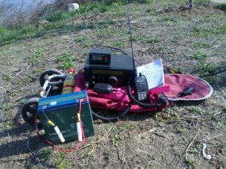

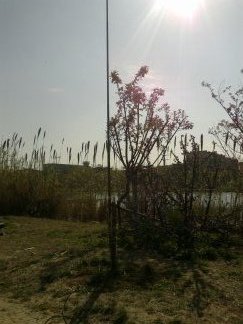

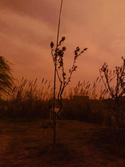

BG6BHD:第二次架设
地点:龙子湖边。
设备:DX-70。
用一棵矮树作为支撑杆。
收获:守听到7区,1区和2区电台。但是喊不出去,
....... (2013-04-02 21:33)
这个跟我用的差不多,  也是依靠树木野草作为支成点,  但是我用了三根6m钓鱼杆,其使用中间一根支成馈线分量,  拉成水平DP,  为减轻分量中间不用巴轮[ 如果太重的话,  钓鱼杆箭头会弯下来],  前题条件是天线调整在使用的频率点,  线也是都用网线拆开的线[作用减轻分量],  作为我永久性外出度假时候做本地和远地的常用天线.  做得非常随便, 两根线打一个节, 直接接馈线

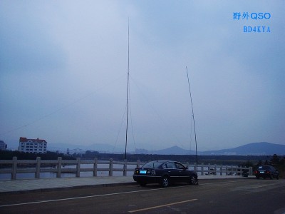

楼主野外的执着精神实在令人佩服,我和你一样乐于坚持不懈的野战到底~~~~

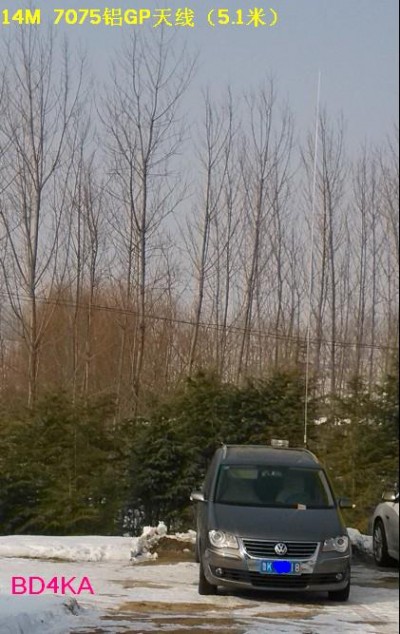

但从你的14兆GP看,5.1米主杆是比较准确的(你试试看),拉3根同样尺寸地网可随意摆放,不要介意;主杆+地网都要调整方可理想。
我野外频繁架设过;7-14-21M 的GP和它们(10-14-21-28)的垂直偶极(HVD),只要功率正常+持之以恒的呼叫精神,我相信你一定能做多QSO,通更多的电台,你可以在呼叫上下苦功;你想象下我有时在最惨的时候连续呼叫3个小时就收获几个台,那样我也坚持呼叫......我很佩服某老师调侃说的话;传播是呼出来的!~~加油!

貌似不是天线的问题,是最近传播的确不怎么样

正相反,最近的传播就山东威海地区而言,一天比一天强,现在晚上14兆全尺寸倒V可以听到;新西兰 ssb 59   挪威 ssb 58,冬季到现在很少有。
