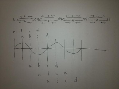

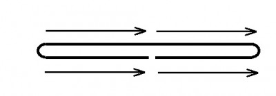

菜鸟教授:谢谢指教,午休时间没午休,想了半天,周长等于一个波长的折合振子,里面的电流情况是这样的,是我想象出来的,不是实际的,呵呵
abcd四点,两侧电流箭头同向的话电流最大,电动势最低, .. (2013-04-04 15:35)
你这个图分析的很正确,已经有两个时段电流在振子上是同向的,这两个时段就是我们需要的时段。就是说在一周内起码有个半周的时段内相互抵消,而另一个半周电流同相,起发射作用。很多电视发射天线就是根据这个原理制作的,将相互抵消的半周振子变成加感,充分利用有效的振子进行辐射。

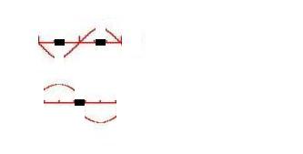

菜鸟教授:
谢谢余老师,终于获得了一点点慰藉[表情]
交变的电场产生交变的磁场,还请确认一下,天线上产生的电动势分布
是这样
还是这样,或者半波和折合并不相同

回 菜鸟教授 的帖子
菜鸟教授:交变的电场产生交变的磁场,还请确认一下,天线上产生的电动势分布
是这样
还是这样,或者半波和折合并不相同
....... (2013-04-05 09:14)
实际不是这样的,偶极天线的两个振子,你把它等效看成一个完全谐振并联谐振电容的两个电极,再做分析为好!
应该是交替工作,电流方向相反,我们将振子方向再相反,电流方向就一致了!
