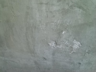

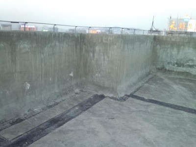

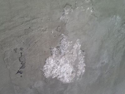

准备上天线,在女儿墙上固定支撑杆应该是最快最省钱的做法。可是顶楼住户的漏水问题一直没有解决,昨天下班专门上去再次勘察,发现女儿墙有些问题,轻轻一敲都调下一层水泥,露出来的部门明显也很脆弱,详见附图。
这样的女儿墙是不是不动最好?万一动了,房开和物管把漏水的责任推到我身上是不是说不清楚了?

砌一个水泥墩子

可能是砖砌女儿墙,不要动她。
楼上说的对。

不动为好,里面好像是泡沫保温层。弄个水泥墩子吧

女兒墙跟頂层漏水是兩码事!理论上,女兒墙应该没有保温层。建议楼主在无人看見的情況下,用尖和硬的东西,在中部弄一个小洞,看看裡内是什么材料,若是砌砖,楼主便得放棄。当然,若是最简单的倒V天线,仍可以建做。祝你好运。

要用回弹仪才能得到数据

7CK,有幸多年前在増成—見。回弾仪要懂得使用,不然的话,自己的骨也被打断!弄个小洞更为简単。有机会再eye ball qso

嘿嘿 看来ck还具备专业知识。从图片看,抹灰层表面的水泥油脱落没事的。建议用电锤钻孔,判断里面的材料。要是是红砖或者砼的话 就没有问题。你注意找应该在拐角和每隔5米左右就会有一条砼的构造柱子的。看看以前我的天线固定吧和你的情况一样 http://www.hellocq.net/forum/read.php?tid=194797

表面水泥浆  回弹也可能得不到准确数值
嘿嘿   回弹仪 CK 也是搞工程的?
