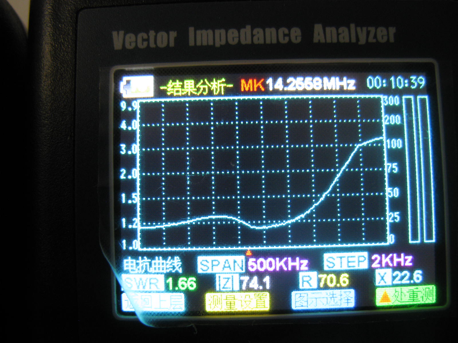

1)在失败过两次后,这次新作的天线效果不错,看全貌
离线任德明
89
只看该作者 1楼 发表于: 2013-03-28
采用天分测试,基本与设计想法一致,谐振在14.27M,驻波不错,可是阻抗不理想;
不过接上电台,在该频段驻波还是很大(电台上的表显示),自动天调也调不过来,不知为啥,能收到几个台,效果还不错,在7M左右也能清晰地收到俄罗斯的广播电台,就是不知道为什么电台发射显示驻波很大。

没加地网

拉杆长度为1.7m,饶了3m左右的线圈,吸收以前的经验了,无需弄得太长。

地网啊,千万不可忘。。

已经加了地网的,还是不行,用天分测量加不加地网驻波基本无变化

GP的地网灰常灰常重要

要到室外开阔地测量

加良好地网后,去开阔地试试
