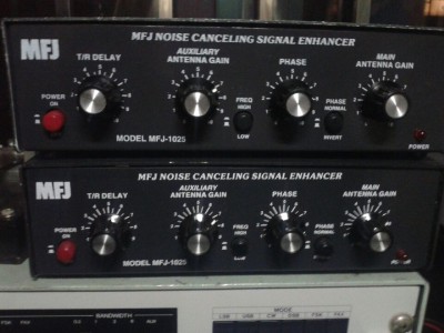

昨晚在汤山调试MFJ1025,完美滤掉电瓶车充电器干扰(老丈人车在充电),S9+60直接降到S5,清晰的通联声音从TS590中传出,拍了段视频,以做留念,设备TS590,MFJ1025,主力天线EF240,辅助天线80米倒V,总结,细调后真的很有效,周末WPX比赛就靠它了,不好意思,用手机拍摄的,哪知道突然来了条短信,希望没吓到各位看官,哈哈!

呵呵,效果和明显!但有两个问题问问:
1)不知道知道收听弱信号时候的效果如何?
2)好像处理有点过了,声音有些失真。

要细调才行,因昨晚测试时间有限,没抓到弱信号做测试,呵呵,声音失真应该不是1025的问题,在没开之前也是这样,我没在意,只是一心想看看能否滤掉干扰了!因为在我那环境还是不错的,没有电瓶车充电时底噪很好,一充电头都大了,买这个回来就是想对付这个干扰的!

没办法,电台在三楼,电瓶车就在一楼充电,附近邻居都是电瓶车,唉,痛苦呀!

是通过天线相位差原理,价格2K不到,有兴趣可以咨询KPP大佬

对单一方向的噪音还是有作用的,但是假如噪音四面八方来的,就麻烦了。
WN 你那里有多少邻居?可以尝试派发充电器,哈哈。
离线BD4CB
2280
只看该作者 17楼 发表于: 2013-03-27
看了看其他的视频,有一个是频谱显示的,噪音是下来很多,有 20DB+ 但是看见信号也下降了 10DB左右了。

我主天线 是八木,辅助天线是 GP
当接上 1025 时 主天线在接收信号 , 辅助天线同时在收
变成 八木后方的信号也收到
如果找到干扰源,, 放支小一点的天线做收, 但干扰原真的是四面八方进入的
