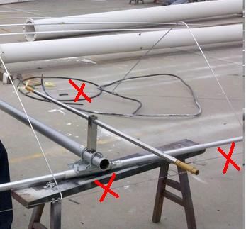

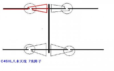

借BG7NFM的C4SXL图片来说明下我想说的问题;7兆折合阵子再绝缘,到底行不行?
虽然我知道理论上这段没用,但有没有影响?
我想把红叉处加绝缘子,可行吗?
路线是这样的。

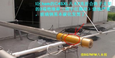

图一说明了,红圈处绝缘棒烧蚀的严重碳化,外形看这段玻璃钢棒就像木炭一样,而2段钢丝外侧一截是原色(黄)。

呵呵,看你是借的图,以为图上的文字是别人胡说的。
原厂的没有问题。
台湾老柯的也没有问题。
就算PNV的东西,B级以下的个人业余电台用也没有问题。
问题在于很多学雷锋的好人贴钱、贴电费让我们这帮QRP的听了舒服导致发黑碳化。
既然贴了钱又贴电费,不如再贴点,把天线换原厂的。
-------------------------------------------------------以上纯属胡说八道---------------------------------------------------------
那根绝缘棒不要用空心的,空心的容易存水,造成打火。
另外绝缘棒要用带青色的,越黄越差。
------------以下补充-----------
接绝缘子没问题,反射振子不用动,不会变成烧火棍。
[ 此帖被42821在2013-03-25 16:12重新编辑 ]

那样会更好。

俺的C4S该部分已经击穿了,换成一段光纤尾纤了。
