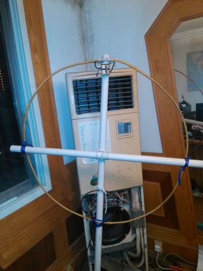

房子前后都有个10KV变压器,在家里没法玩短波的,所以一直抽空去野战。

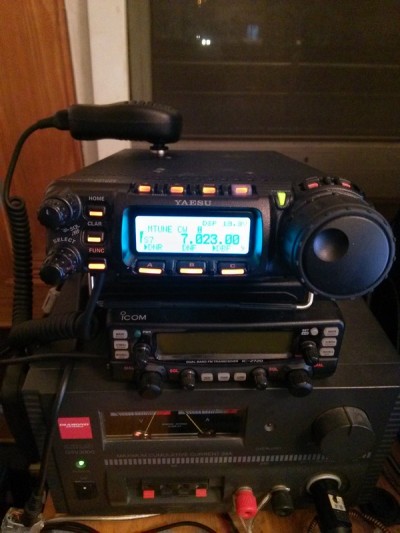

一直想买个MFJ-1788小环天线,价格贵不说,还要订货的。于是自己瞎弄了一个玩玩,主要是验证一下这种小环天线对付电磁干扰是否有效。刚才在7.023上听见bg1wnu在呼叫,试着回答,他居然抄到了,虽然刚开始他抄成了bg4tnc,信号报告好象是517,还有QSB,几个来回,终于算有效通联了。天线是放在家里的,发射功率25W,大了要打火的。估计比qrp还难抄,狠狠地强奸了一下bg1wnu的耳朵。

10KV的变电站没多大的干扰
QRP的小环天线电容两端电压不算很高。

只看该作者 5楼 发表于: 2013-03-20
857d 的手米 是怎么放的

回 bh4jvk 的帖子
呵呵,跟朋友学了一招,拧了个强磁,很方便。

只看该作者 9楼 发表于: 2013-03-22
祝贺你的小环天线,我报告的是RST519,信号特别QSB,有时才4几的信号,总算是对得起DIY小环天线了。哈哈。
