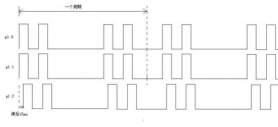

以51单片机为例,要求p1.0  .p1.1   p1.2分别输出如图所示脉冲 ,新手求思路,谢谢!

p1.0  .p1.1   p1.2循环输出图示脉冲信号,p1.0  p1.1同步,p1.2滞后上述两者15ms

回 BG3OGR 的帖子
BG3OGR:p1.0  .p1.1   p1.2循环输出图示脉冲信号,p1.0  p1.1同步,p1.2滞后上述两者15ms (2013-03-19 15:37)
while()  {
P1.0 P1.1置1
delay 15ms
P1.2  置1
delay 15ms
P1.0 P1.1置0
delay 15ms
P1.2  置0
delay 15ms
P1.0 P1.1置1
delay 15ms
P1.2  置1
delay 15ms
P1.0 P1.1置0
delay 15ms
P1.2  置0
delay  XXms   //间隔

不知道我理解的对不,
以15ms 为一个单位,看看一个周期有多少个单位,
然后做个循环就好了。
假设需要N个单位。假设脉冲的宽度是15ms的倍数。
做个时序表比如
  1. MAP10[N]= {0,0,1,1,0,0,1,1,.........};
  2. MAP11[N]= {0,0,1,1,0,0,1,1,.........};
  3. MAP12[N]= {1,0,0,1,1,0,0,1.........};
  4. for(;;)
  5. {
  6.     for (i=0; i<N;i++)
  7.     {
  8.         p1^0= MAP10[i];
  9.         p1^1= MAP11[i];
  10.         p1^2= MAP12[i];
  11.         delay15ms();
  12.     }
  13. }
上面不是类C不能编译的,仅是描述供参考。

时序要求如果比较严格,最好用定时器。

单片机对引脚进行动作,除非整个一组引脚同时动作,否则,肯定会有一个在先一个在后。上面说的要P1.0和P1.1输出同步的脉冲,若在时序时间真的要求必须同步,这里给个建议,就是不要用二个引脚输出,而是改用一个引脚输出,这个引脚外接一块数字门电路,单片机去控制数字门电路的输入端,数字门电路的二个输出端会同时受控的,不过这样需要一块外数字门电路。而P1.2要求与P1.0、P1.1之间延时15ms是可以做到的,可以用定时器比较精确时间。

用定时器做!计数翻转就是了!

这个 精度要求不高的话 用定时器 就OK了
