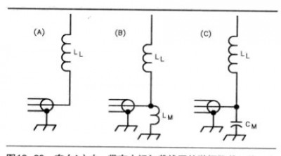

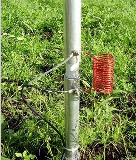

GP天线上面这红颜色的线圈 叫什么  起什么作用  (绕制的标准 )    GP天线应不应该加电容帽 加在什么位置最好

据说是阻抗匹配&防雷击

相当于发夹匹配。

静电释放线圈:1.5毫米左右粗的漆包線,直徑約4厘米,繞十八圈。線圈不需繞在絕緣管子上,空氣絕緣便可。目的是释放直流静电,不影响交流发射功率。

应该是消除静电的吧,其实是个电感而已!

那個是HF-2V底部的匹配線圈

在BH1NUF的GP天线设计方法中提到过这个东西,这个是底部匹配用的,实际是个L型匹配,对于不是50欧的天线,可以通过底部电抗做L型变换,可以电容,也可以是电感,
但这个电抗引入后需要略微调整一下馈电点阻抗,这个可以通过调整天线长度方法抵消这个额为引入的电抗,例如:天线已经处于谐振状态,而测量到的辐射电阻是Rf,如果想匹配到50欧的Z0,则这个电抗Xs的计算公式为:.具体的可以看BH1NUF写的PDF文档.
