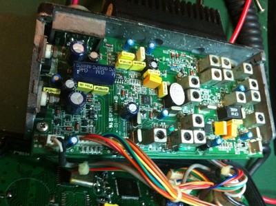

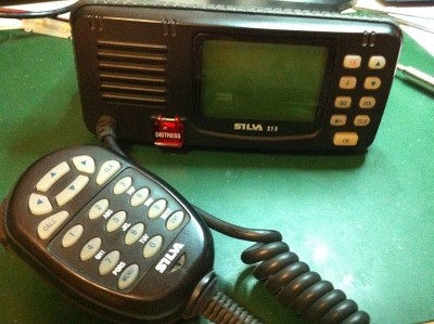

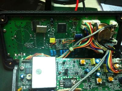

此机在长时间不通电的情况下,开机屏幕无显示、但等过大概几分钟左右机器会正常开机。正常后机器灵敏度功率均无任何问题。此时短时间1个小时关机   再反复开关机故障消失,但第二天早上起来再次开机问题依旧。今晨发现如果不按NO键直接关机,而是直接关线性电源、机内的继电器无动做,再开机时机器又会自动点亮。这时电台的开关键已经不起作用,不管是开启或关闭装态机器都处于开机状态。个人观点感觉像是继电器的问题或者继电器的控制电路。。。
那位高手能赐电路一张,小弟学习一下。或者帮助分析分析。

感觉想不想个电池或者电容长时间放电后没电,过一会充上来了。放一晚又没电了的感觉?
