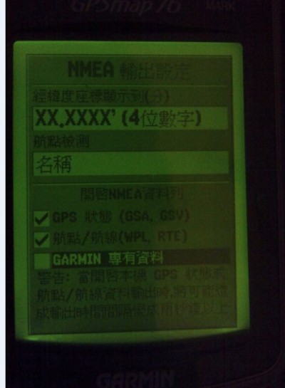

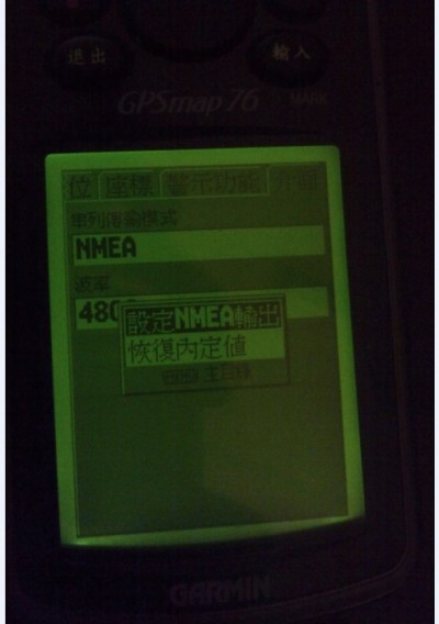

坑爹啊 ,先买的76,没找到WPL,RTE功能,后来买的60CSX ,突然发现,在介面按MENU 就会出菜单,就能找到。。。。。。。。。。。。

这个叫做nmea输出,也就是定位数据和时钟输出。最简单的功能,和以前的usb dongle或者是蓝牙模块实现一样的基本功能。。。

不是滴  看第二个图  只有支持WAYPOINT 输入输出的才可以玩APRS
NMEA0183 很多机器都支持,但那只是输出GPS数据流的 不能输出航点航线

你试试  设定 介面  然后选 NMEA IN/NMEA OUT  然后 按菜单键  选进阶NMEA设定  如果有卫星状态  航点/航线 选项的话 就能玩APRS了 就有人要了 哈哈
