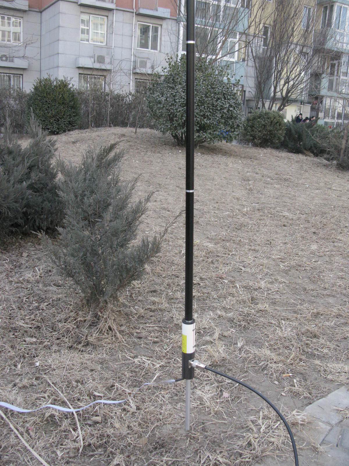

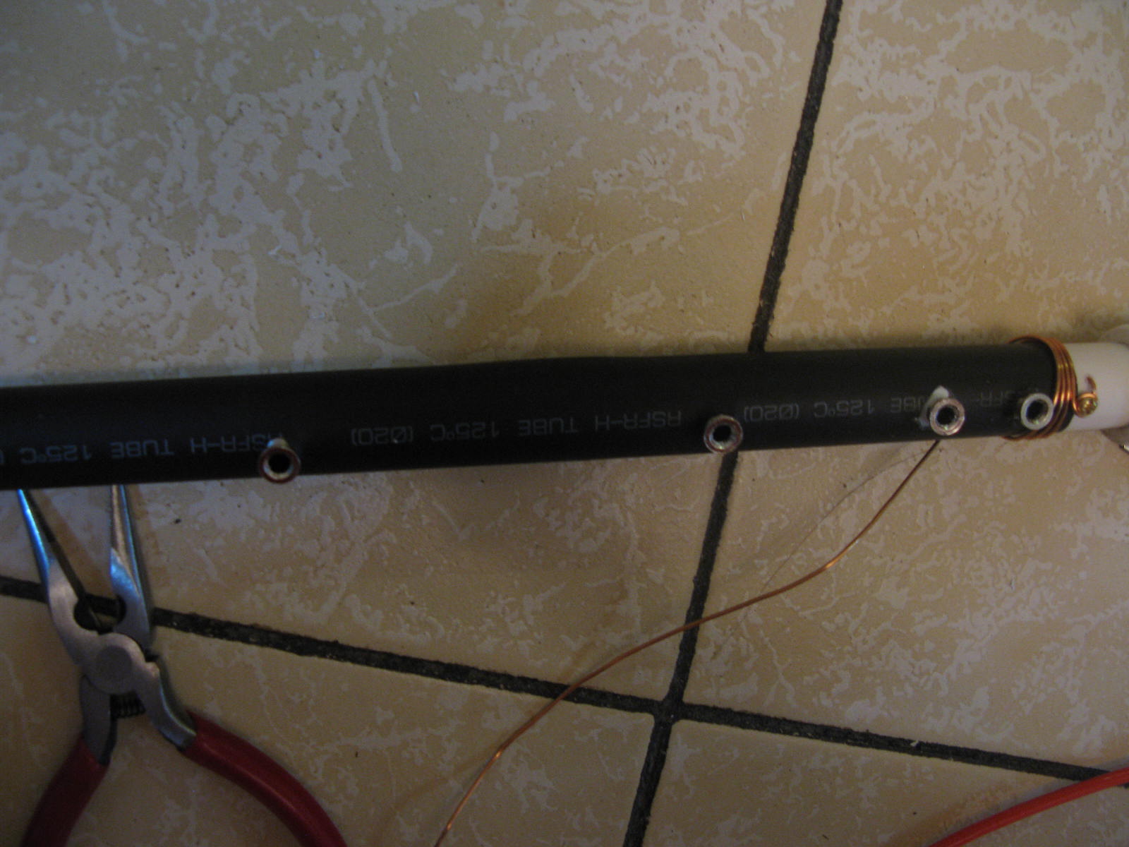

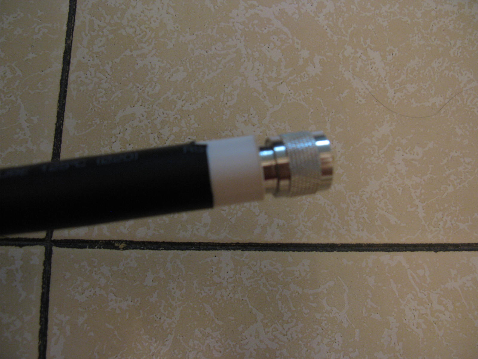

一般在家依靠棒子天线进行U波段的连通,一直没有在HF上连通过,天线倒是买了(PAC-12,PAC-7),在家折腾不开,自己DIY了一个短波天线,但是没有成功!把过程记录下来,请高手指教。

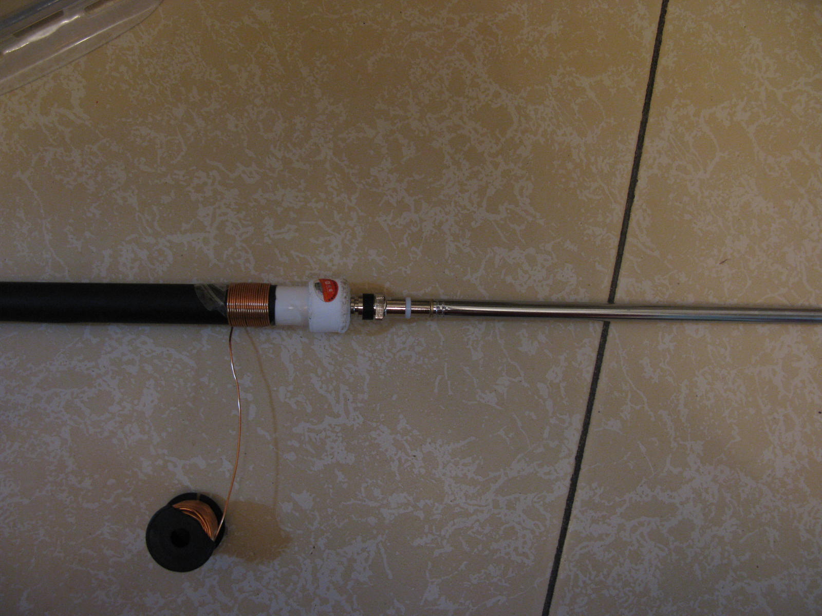

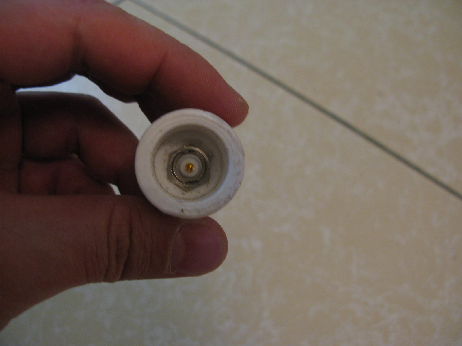

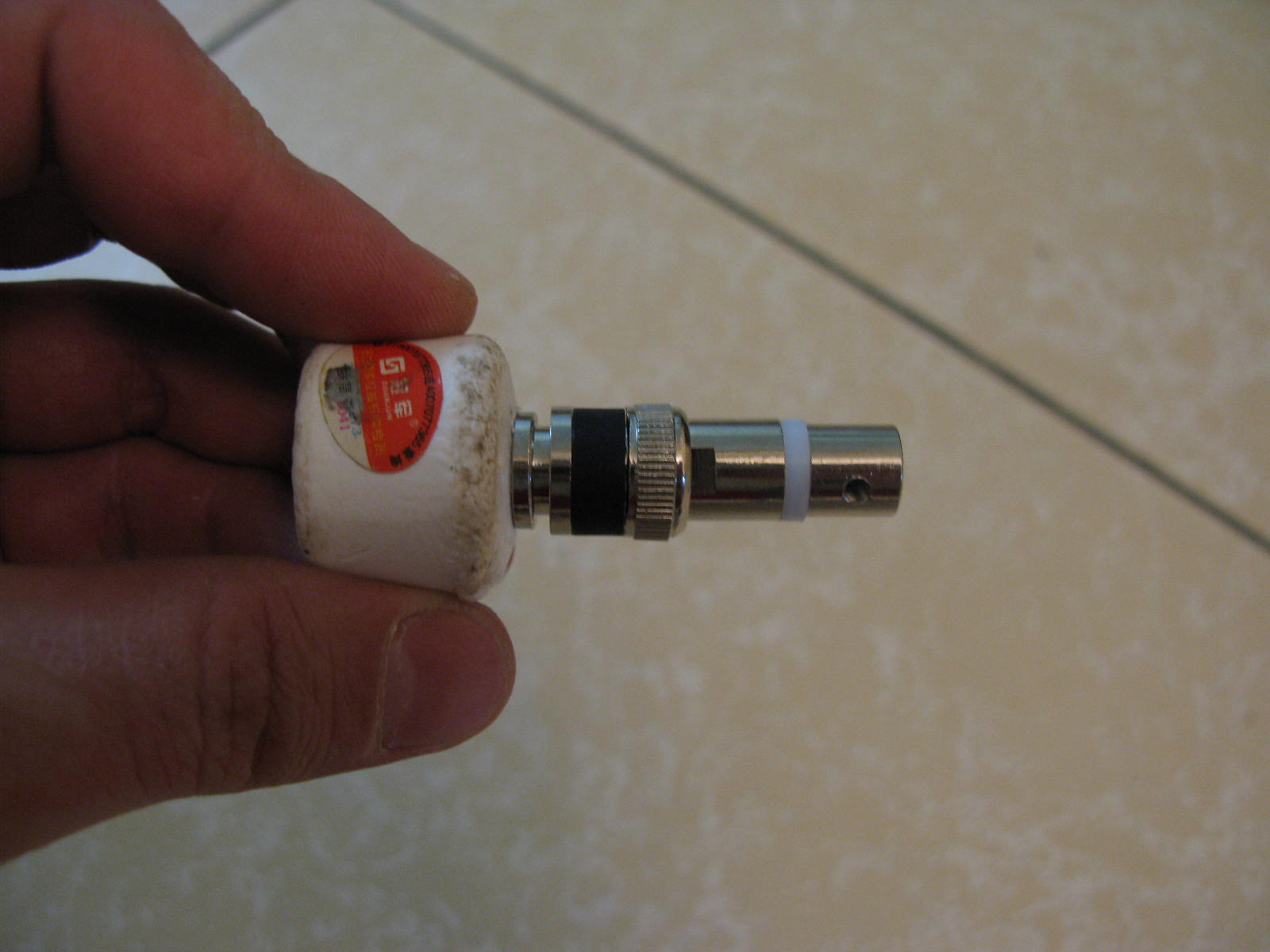

1)当地购买的水管及堵头,先在堵头上打眼、安装天线座;

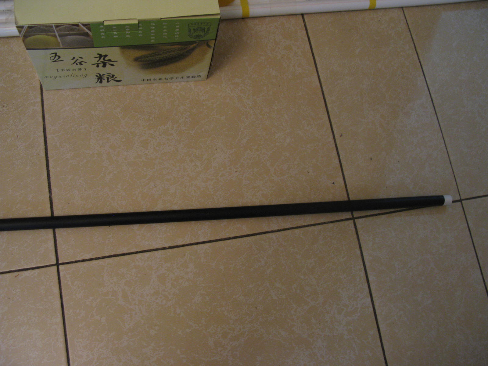

2)水管长度大概1.2m长;
3)堵头与水管固定,接上天线;

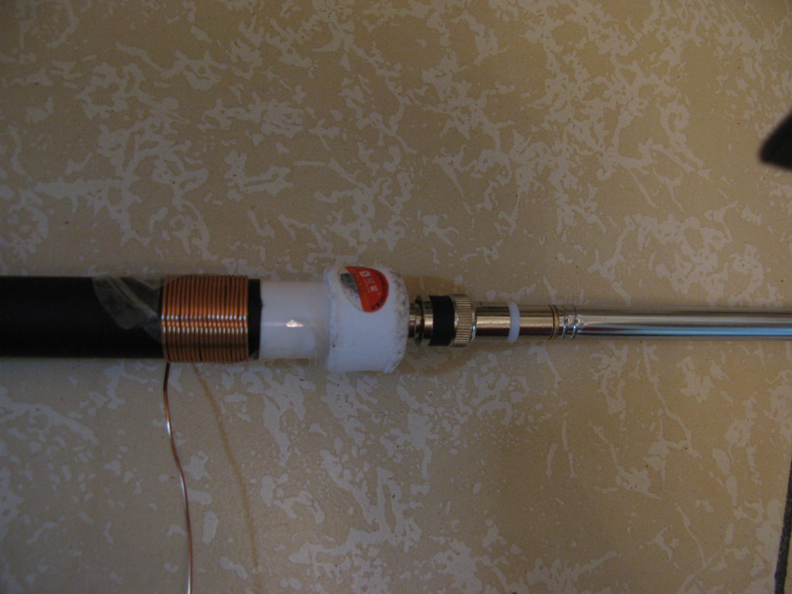

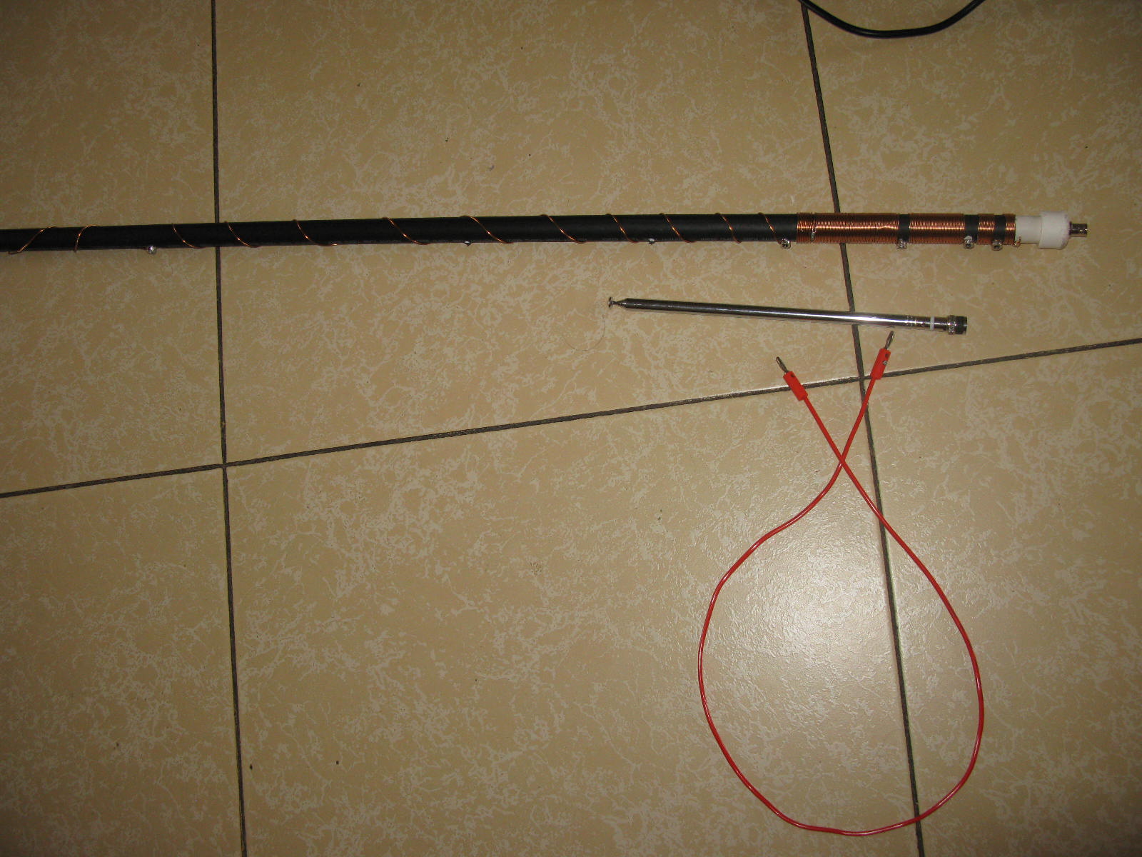

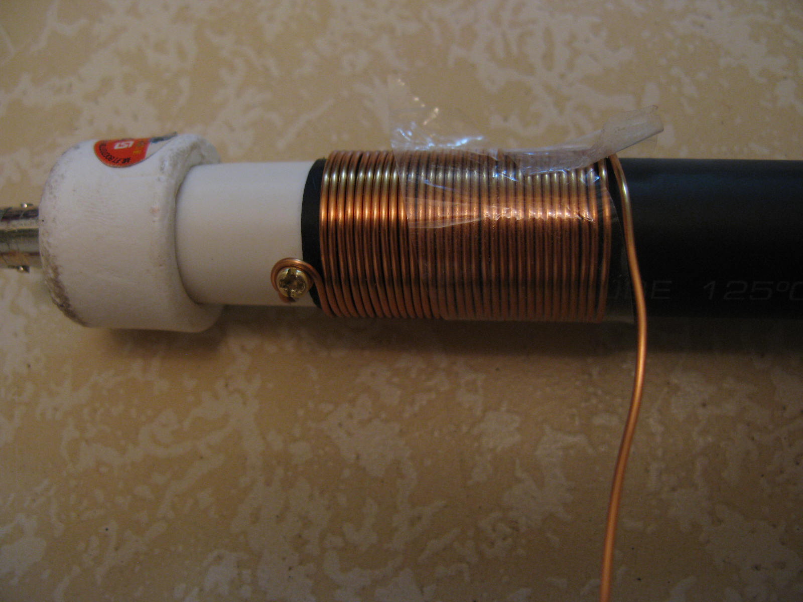

4)开始绕线,漆包线选用1mm直径;

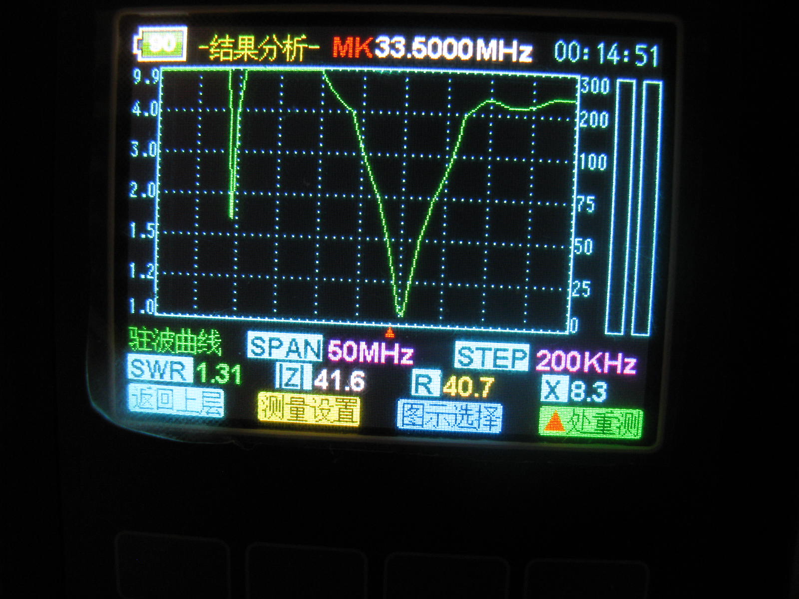

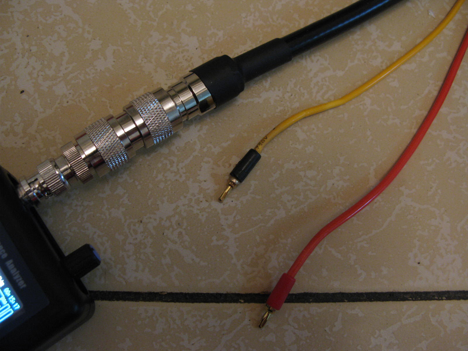

5)采用天分测量驻波并抽头,这个过程实在费劲,不知是天分不好使还是环境不对,基本上测量结果没法用,所测结果根本不一致,动一下一个结果;
6)后来干脆不用天分了,估算绕线、抽头了
7)说明一下,为了能测绕线驻波需要对天分做一段转接电缆,自己视情况而定;

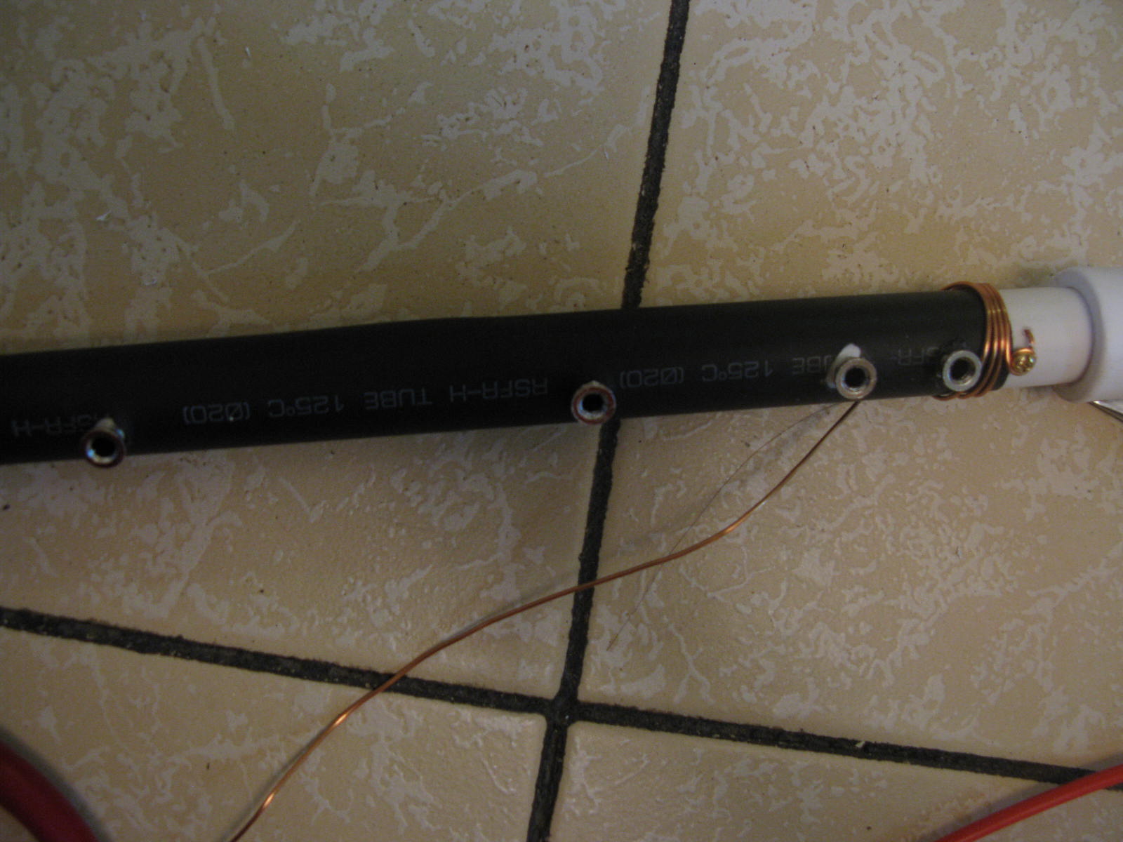

8)估算长度,将香蕉座固定在管子上,抽头
离线任德明
89
只看该作者 1楼 发表于: 2013-03-03
9)做接头
离线任德明
89
只看该作者 2楼 发表于: 2013-03-03
10)完工后的样子,还没有热缩管包覆

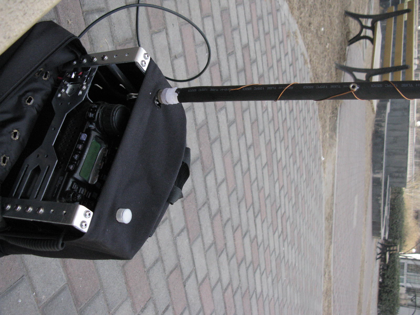

11)到小区测试,先加上PAC-12(从未拿出来呢),过程中觉得PAC-12的强度略显不足,尤其是插地锚的过程
12)PAC-12架好了,小区短波环境真的不算好;

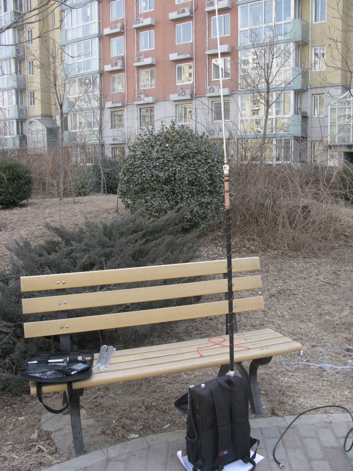

13)接上DIY的短波天线
14)我的背负系统,上次已经展示过了,呵呵

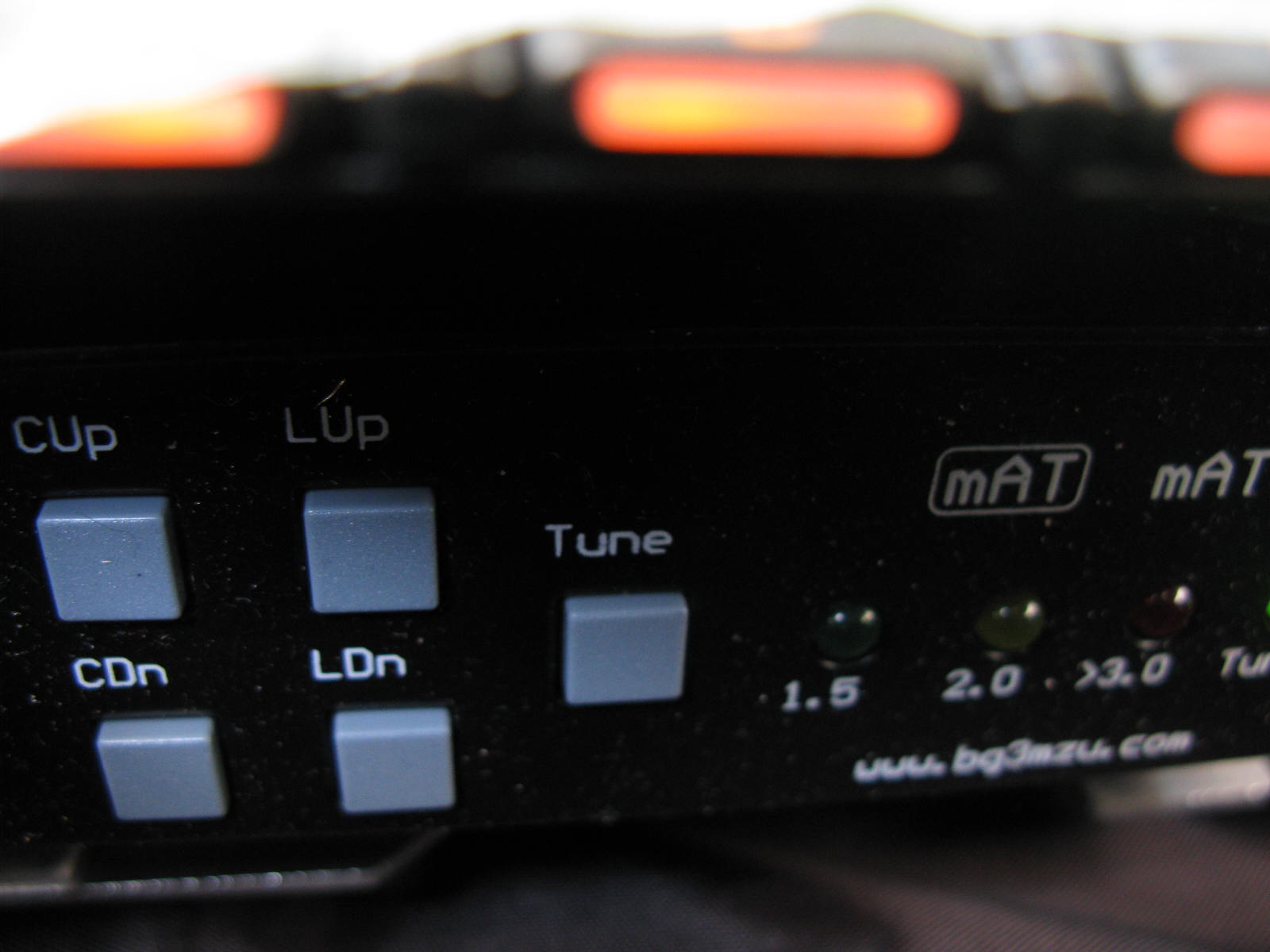

15)对比调试结果:PAC-12加天调,很容易在29.6上将驻波调下来,这点真的很强(天调和天线)
而自己DIY的短波天线,无论接哪个抽头都不行!天调怎么都调不下来。忘了说了,DIY的天线振子长度为1.7m左右,请大家指教。

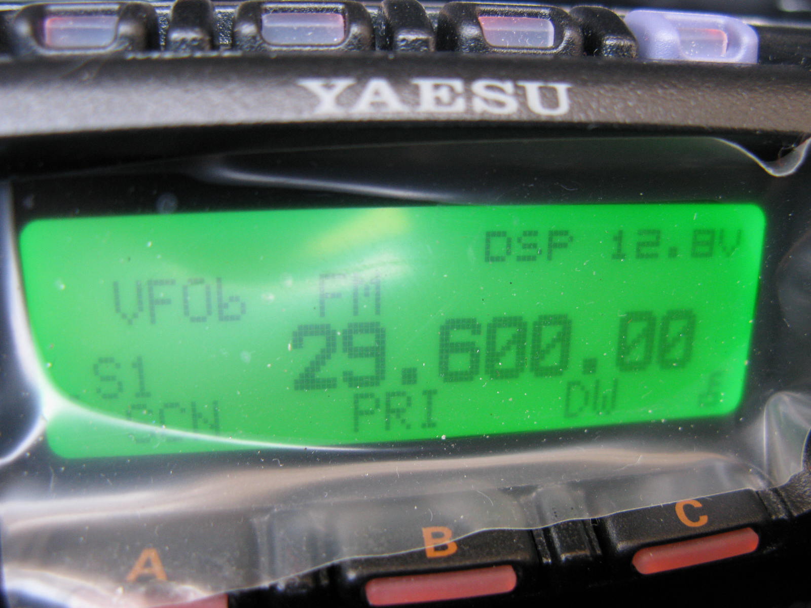

后来还是采用PAC-12天线,在29.6上呼叫了半天都没有收到回复,也没有听到别人的通话,郁闷受设备,回家吃饭,10m波段上很少有人吧,到现在还没有连通记录,请指教。
离线BD7OXR
4532
只看该作者 3楼 发表于: 2013-03-03
PAC-12 在29.6 工作不需要天调,直接把天线调谐振。这样效率高一些!10米传播夏季好一些,下午多多呼叫吧!

看似你的漆包线没有去漆呀。
15098
只看该作者 5楼 发表于: 2013-03-03
没看到接地网哦
离线任德明
89
只看该作者 6楼 发表于: 2013-03-03
漆包线肯定要在抽头连接处去漆的,pac-12接了地网,而且地网铺设对驻波影响较大,为了省事所以没怎么调地网,直接用天调了;自己DIY的没接地网,也没留接口,我也正怀疑是这个原因呢。网上很多DIY的不是也没接吗

晕,不接地网别说驻波调不下来,就算调下来了效果也会很差,可能是以前的制作者没把地网拍照片误导了你。

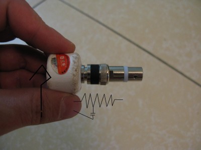

A.没看到接地网
B.怀疑是这个,VHF,144  ???  MHz.

这种类型的天线没有地网是肯定不行的,即使驻波调下来了,发射效率一定很低,地网对垂直天线来说是最重要的,它决定了发射效率!

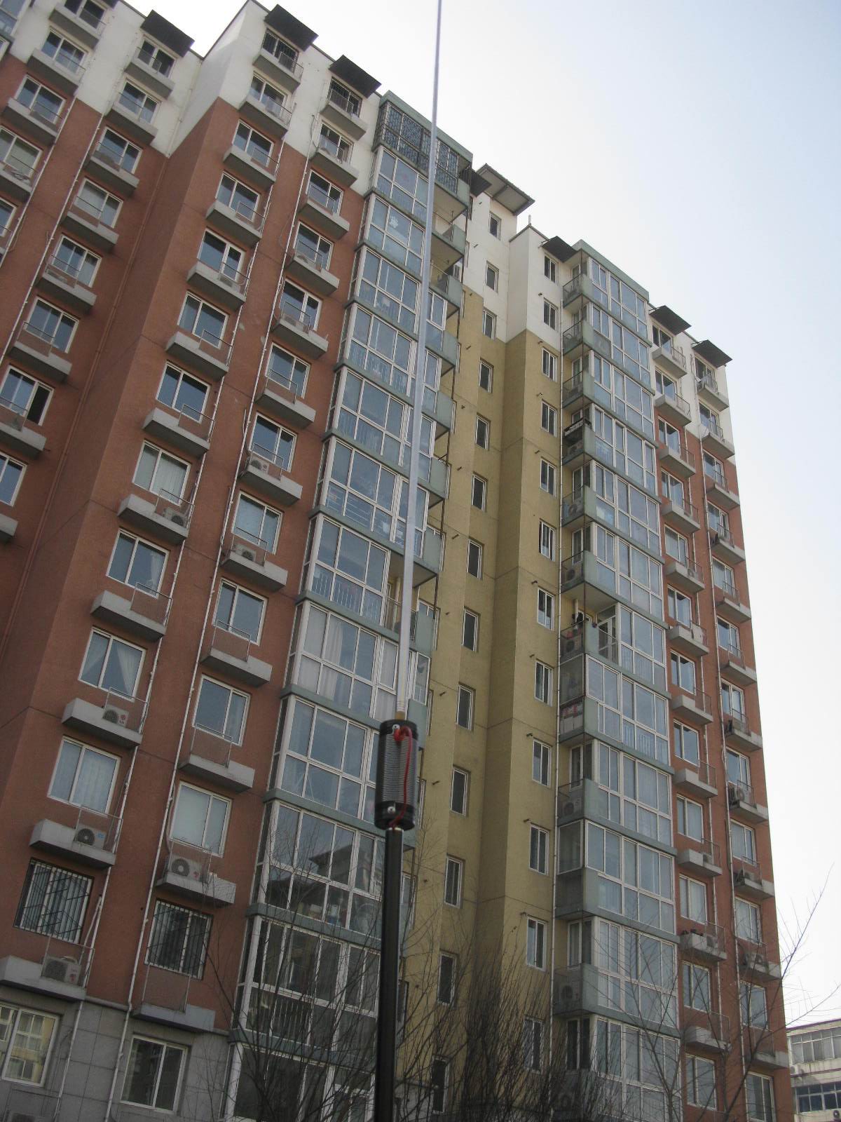

什么天线在你的那种环境下也够呛,去楼顶试试就好了,四周全是高楼,你在地面,好比井底之蛙。

感谢各位火腿,下次我加上地网试一下,另外8楼的朋友接口不是像你画的那样,没有扼流圈也没有电容抽头,就是直接接的,结合这两个图片应该看得清楚。最后的疑问就是:天线分析仪敏感度也太高了吧,基本上把天线稍微动一下就有不同的测量结果,是真的这样,还是天分的问题,反正这次DIY我基本上没有依靠它。

添加了地网,果然好了,原来就是源于地网,看来天线制作也没那么困难
