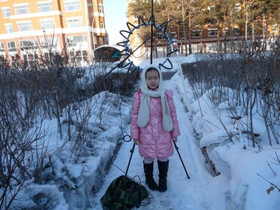

天终于暖和点了,零下十多度了,今天把1月初就已经制作好的螺旋小环拿到楼下的道边进行测试!设计就是高仰角,所以超过500公里肯定不好叫通,今天测试重点是500公里以内,联络了在我139度方位角且直线距离305公里的BD2FR,FR在百忙之中抽出了时间在7050进行了测试,从实际效果来看是成功的!附上通联录音和照片。

用于录音的小平板距离电台音箱太近了,好像录音有杂音或过载失真。

不错 ,有没有图纸

这种螺旋磁环天线的小环尺寸如何确定?不解中……

我也迷惑中。
