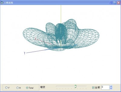

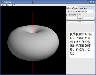

下面说的都是讲水平放置的天线,请把图转90看。
看一些老HAM的言论,好象本坛出现过关于“天线越长效果越好”的争论,说这话的HAM也许没想到另一些根本不懂天线理论、或有意找碴的HAM把这话发挥到极致,然后大家一起批斗说这话的HAM,而这HAM似乎懒得反驳,反正知识在手,别人不懂就不懂算了,由他们闹去,知识只给尊重别人、虚心学习的人。以前我曾用一个简单的模拟软件模拟了一下线天线,还加了个说明,今天再发来来大家讨论一下。总之,不要搞批斗,我以前就在此坛被两个自称的HAM轮翻批斗过,我发些知识上来错在哪里?又没有说我是绝对正确,发上来也是为了批评指正,让更多的人学习了解一下。在中国,就不能讨论一下问题吗?对就对了,错就错了,何必斗个你死我活?

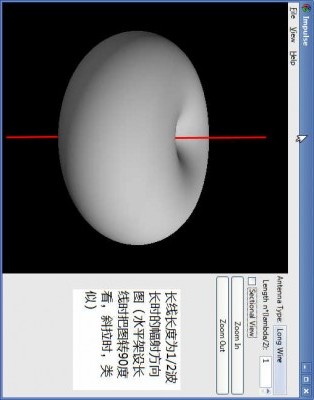

模拟中的天线是竖放的,天线就是图中红线。大家架线天线时都是横放的,把图转个90度就行了,要这个小软件的说一声。 注意,在说下面的图时都是把图转90度后说的。

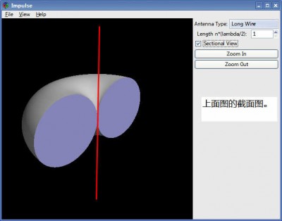

假设是40米段半波长天线,半线长就是20米,也就是赫兹天线(马可尼天线是指1/4波长天线)。架20米的线天线水平放置的话,幅射最大方向是垂直向上的(图一转90度),仰角过大,非常不利于远距通信,斜拉的话好一点。

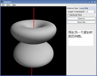

那么,把天线加长,加到1个波长,也就是40米看看模拟图。
假设天线是水平架设的话(图旋转90度),可以看到垂直向上的部分没有了,最大幅射方向斜向两边,仰角变低,适于较远通信。
离线net2000
4525
只看该作者 2楼 发表于: 2013-02-24

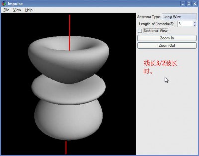

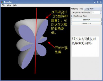

再把天线加长,加到3/2波长,也就是60米,再看模拟图。
可以看到两边倾斜得更低了,可以理解成仰角变低,适于更远距离通信。而且此天线出现了一个垂直于天线的副瓣,可以用它来兼顾进行盲区通信。
更长的话,副瓣更多更复杂,似无必要更长,当然,有条件试一下也可以,总比打麻将好吧,架天线也是个运动可以健身不是?

幅射最大方向是垂直向上的?????

我说错了,应是垂直于天线方向,在自由空间。

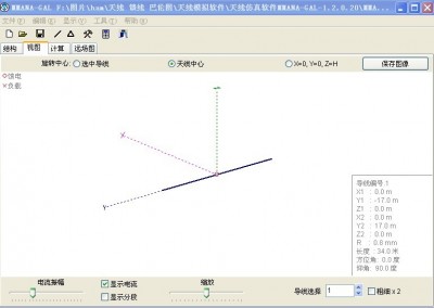

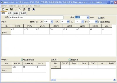

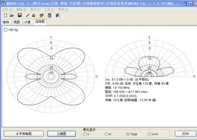

想看兵法,研究兵法,多去MMANA-GAL天线模拟软件玩玩,可参考;这个软件已汉化,论坛里有BG3NTQ的汉化说明,挺好。
