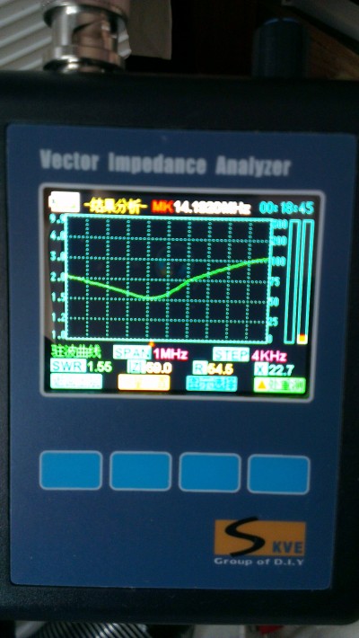

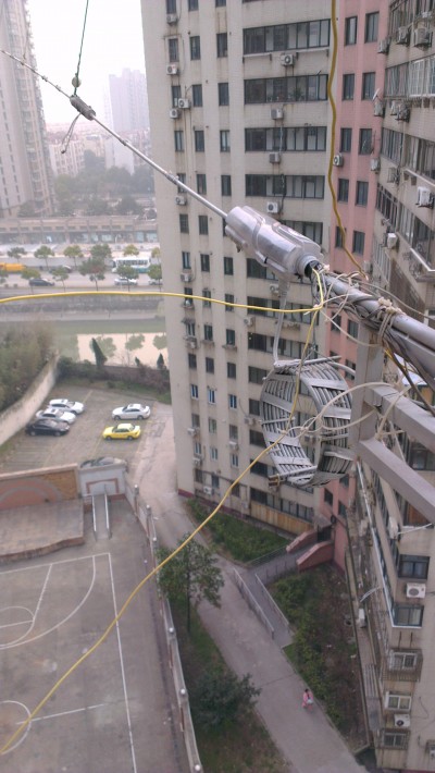

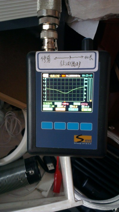

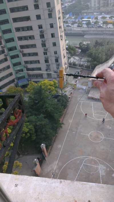

今天到手一个KVE-60B 天分仪,用旧款pac12试做了阳台天线,
加了个扼流圈和静电扼流圈,六根阳台地网。驻波1.5左右。效果不错,能通到0区电台。

我的环境和楼主很相似,天线问题一直没解决;用pac12的底座加2米5拉杆加线圈做了个鱼竿,没有地网,只用于收听;请给下扼流圈和静电扼流圈的资料;地网悬空,有创意。很想试一下

用一5馈线在16cm直径上绕8圈
