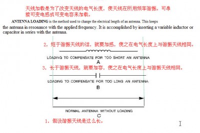

天线为何要加载(加感或加容)? [复制链接]
离线net2000
4525
只看楼主 倒序阅读 0楼 发表于: 2013-02-20
点击看大图。

磁环天线
显然比谐振天线短
但还是得加电容
为啥?

那个是lc谐振电路

天线加感是改变整个天线的谐振还是只是加感部分谐振

BI7ILX:天线加感是改变整个天线的谐振还是只是加感部分谐振 (2013-02-23 11:49)
当然是指整个天线的。
电感和电容在天线上还有很多用途,上面所说的只是针对初学者。

另外能否解释一下天线发射效率与加感加容以及天线本身的关系!
