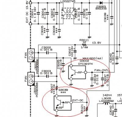

FT-897开机风扇就转?

发射、温度高时才转

大复位后还转吗?还转就是机器故障了。

请检查这两只管子,以及CPU过来的控制信号。
感觉这风扇,一按PTT应该立即启动的。
并且外接EXT DC应该低速转动(有可能没有这部分电路,就是下面的红圈,没有就话就与FT857控制电路一样了),外接BATT应该不转,发射时转。。没有机器,仅根据电路理解的,供参考!

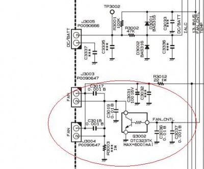

而FT857与FT897不太一样

看图,好像是高速和低速的区别。

已验证,一按PTT就转!
