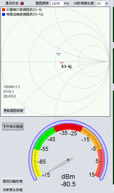

  前天装完750,因为有事,匆匆忙忙做了个简单测试,不太准确,今天做个详细的测试,结果如下:
测试条件
40米-点击可以看大图
20米
15米
10米
[ 此帖被bg3upa在2013-02-08 16:05重新编辑 ]
3194
只看该作者 1楼 发表于: 2013-02-08
由于3550B没有能力测试6米波段,所以暂时没有,下面是文字性结果
                   最低                  1.5以下                                   2.0以下
40米           7.029(1.2)       7.0-1.068(1.5以下)        7.0以下-7.090(2.0以下)
20米          14.344(1.1)           14.23-14.46                            14.17-14.5
15米           21.395(1.2)            21.22-21.58                           21.11-21.74
10米           29.366(1.1)            28.7-30                                 28.4-30以上
     总的来说还是不错,年后还要根据使用频点做一些调整。
  欢迎大家指点。

只看该作者 3楼 发表于: 2013-02-08
20米、15米谐振频率偏高,还要加长振子。
