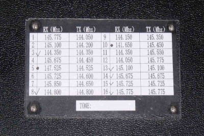

这是我的1525D频点,同频的是作为接收机使用的,还可以,挺好用。

BH1KJD:这是我的1525D频点,同频的是作为接收机使用的,还可以,挺好用。
....... (2013-02-10 20:36)
你好!这个TAD M7-1525D写频软件有没有?我现在问题是已知原机的频率,按照网络教程算出来的与读芯片出来的数据不一样。谢谢!59928149@qq.com
