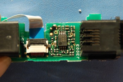

我的8900R 数据线插到话筒里,发现后,再插到机头后,开机没有反应。请教 是哪里烧毁了?两个接口是一样的,误插。

里面有限制电流的小电阻,请检查下

检查面板里的电路板,右下角2个电阻烧毁,也请你不要外接任何设备到面板手米线处,我的外接也和你一样故障,现在恢复!

非常感谢BG4KYA !那两个电阻非常小,电脑主板上有这样的电阻吗?看不到型号。

阻值为0的吧?
如果是的话
很常见
当火腿容易吗,省吃俭用,求着老婆,攒了一点钱。新设备买不起,只能买旧设备,等找到合适的,从钱寄出去就开始担心,日日等,朝朝盼,万一遇到好心人,买到称心的机器,遇到黑心的,成色不符是好的,搞不好血本无归。唉
劈腿骑墙等红杏,搔首倚窗盼桃花,-------妙手淫心的diy爱好者BD3ADS
76600
只看该作者 6楼 发表于: 2013-02-05
零欧姆的。保护作用。最好不要直通。
