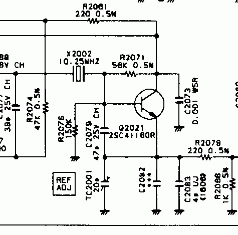

最近进了一台VX-1R,使用中发现频偏有4K左右,发射距离近,灵敏度也低,用驻波表测无功率输出。
频偏:看电路图,应该是调整tc2001,是个20pf的可调电容,上标ref adj。这个电容是以q2021晶体管为中心、以x2002的10.25m晶体为核心的基准发生器的一部分。 这个电容是在前面板的中间位置,在10.25m晶体的附近。配合频率计调整。
发射距离近,灵敏度也低:主要检查天线座中心道电路的焊点有无虚焊,还有天线附近几个线圈有无脱焊等。
通过调整和补焊,现在VX-1R的频偏大概只有0.5K左右,用3.6V发射在驻波表测有0.4W的功率输出,用5V发射在驻波表测有0.8W的功率输出,,灵敏度也有很大的提高。
使用:用原装电池低功率发射,在7楼顶可打开15-20KM的中继,在5楼的家里用双段拇指可以接收15-20KM的中继语音,效果是55左右。
