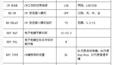

记得要设置二项的,收发自动转BK,练习用不发只在侧音,接收常开着。另一项选电键,有手键,自动键,半自动。我有说明书的,回去再看看。
欢迎加入 快乐无线电GLHAM 224850911QQ群
离线bg4hyk
1877
只看该作者 14楼 发表于: 2013-01-31
网上有的,不能复制,只好截图。
