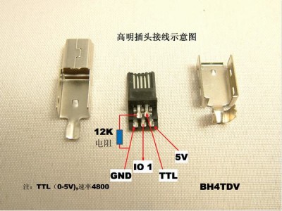

如题,最近想尝试自己做garmin的连线,供健伍710使用,想知道garmin的mini usb接口线序,哪位前辈知道啊?

我想直接用数据线连接健伍710,所以要自己做根线,那么不知道线序的话,怎么弄捏?

mini usb -b
Pin 1    +5v from PND
Pin 2    Data in to PND
Pin 3    Data out from PND
Pin 4    ID (8.2k to ground)
Pin 5    Ground

那么usb接口上的那个是1,哪个是2,哪个是3呢?

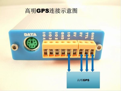

APRS 网络版51TNC手册20130205.pdf
手册13页
4800速率,TTL电平,电阻8.2K或12K
