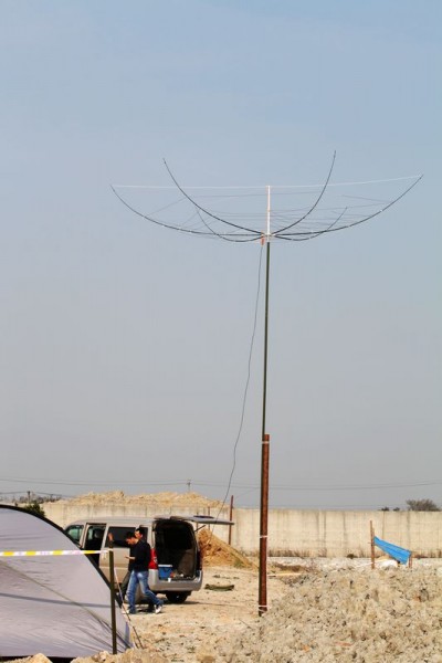

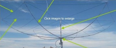

HexBeam, 多波段、两单元全尺寸八木,应该是不错滴。用过SpiderBeam的应该有体验

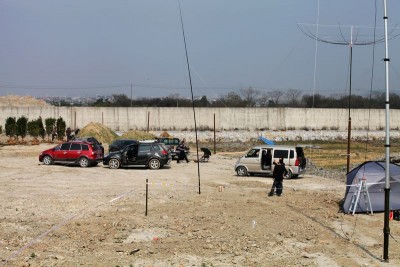

HexBeam比SpiderBeam面积小很多,不过增益要差一些,而且架设时间也不比SpiderBeam有优势,
星期天我们在江边测试了一下,可以基本满足通联需要,对楼顶面积有限的朋友来说,也不失为一个好选择。

理论上比SB稍好,但安装的复杂程度比SB稍大,考虑到环境等因素影响,实际效果和SB差不多。
另外,HEX还有一个好处就是可在一副骨架上,有多种不同的拉线方法,变种出多种类型的天线。
威海的火腿早就有生产这种天线,不过只做出口
