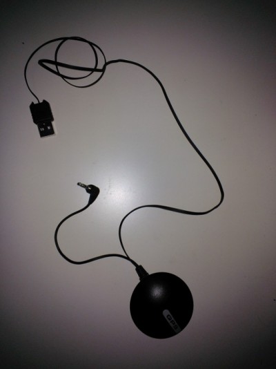

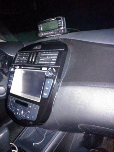

今晚彻底弄好了车上的APRS,上些图片给大家批评指点。710的GPS天线让我折腾了一段时间,之前简陋使用,今晚弄得好看一点点~~~小有成就感
设备:健伍710、环天GPS天线
整体GPS天线部分,USB供电线,用手机充电线改造。2.5信号线,用旧手机耳机改造。两根线直接接入GPS内部,线头接完直接埋在塑料壳里面。

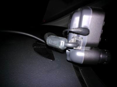

710侧面两个插口全部利用完毕~~

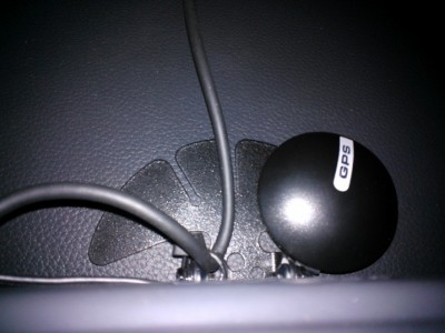

GPS安置位置,环天下面有磁铁,直接吸在底座上
线走侧面,很细,可以直接藏起来

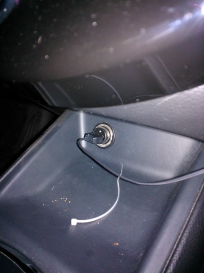

小玩意儿,点烟器直接供电

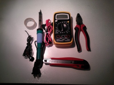

使用的全部工具,谢谢干活的小宝贝儿们~

你没有看到那个闪亮亮的中控和性感的半个屁股吗?

十分想问您是咋从电瓶穿的线呢,我也骐达,十分苦恼于无法从发动机舱引电源线到驾驶舱

BG2WNK:十分想问您是咋从电瓶穿的线呢,我也骐达,十分苦恼于无法从发动机舱引电源线到驾驶舱 (2013-02-15 14:12)
驾驶座,门边走线,常规走法
