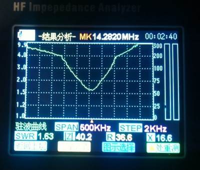

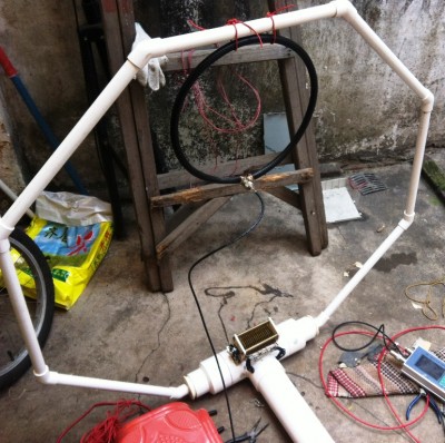

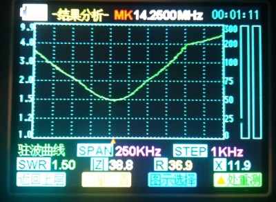

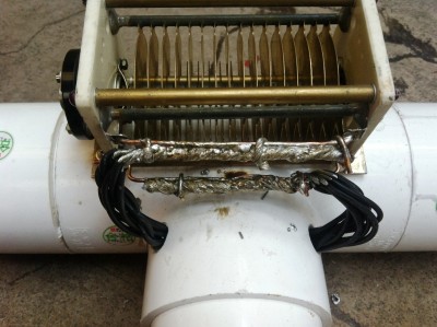

用了4小時DIY起來,大環用了10股直徑1平方毫米,長3.5米的多股矽膠電綫,6分PVC供水管合幷出來的,電空爲全銅空氣可變。就放在地面上測試,調諧時駐波最小爲1.5.   TS-590   100W CW不見電空激穿,工作穩定。方向性明顯。

虛部太大了,小環做小了。應該要加大小環。

在不改變小環尺寸時,虛部調整不了。效率也不用多說了。說磁環效率不高也許是只看駐波,沒把小環的尺寸沒有調整好。
