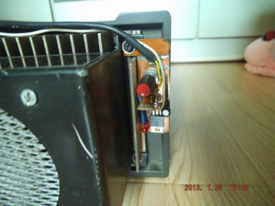

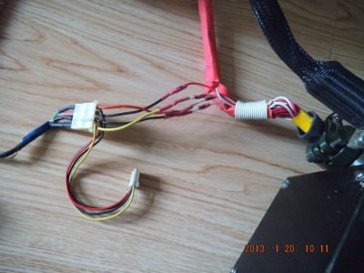

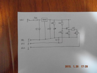

不改原机,从主机后面37孔插座引出3根或者4根线作为功率控制使用,己经用几年了,有兴趣的可以借鉴。

我也有一台8000,也想改一下,不那三级管用什么型号的

1楼,点击图片出大图。
3楼,我用拆机2N2907,或随便找个PNP小功率三极管代用,板上元件全是折机再利用,没必要搞的一目一样。
